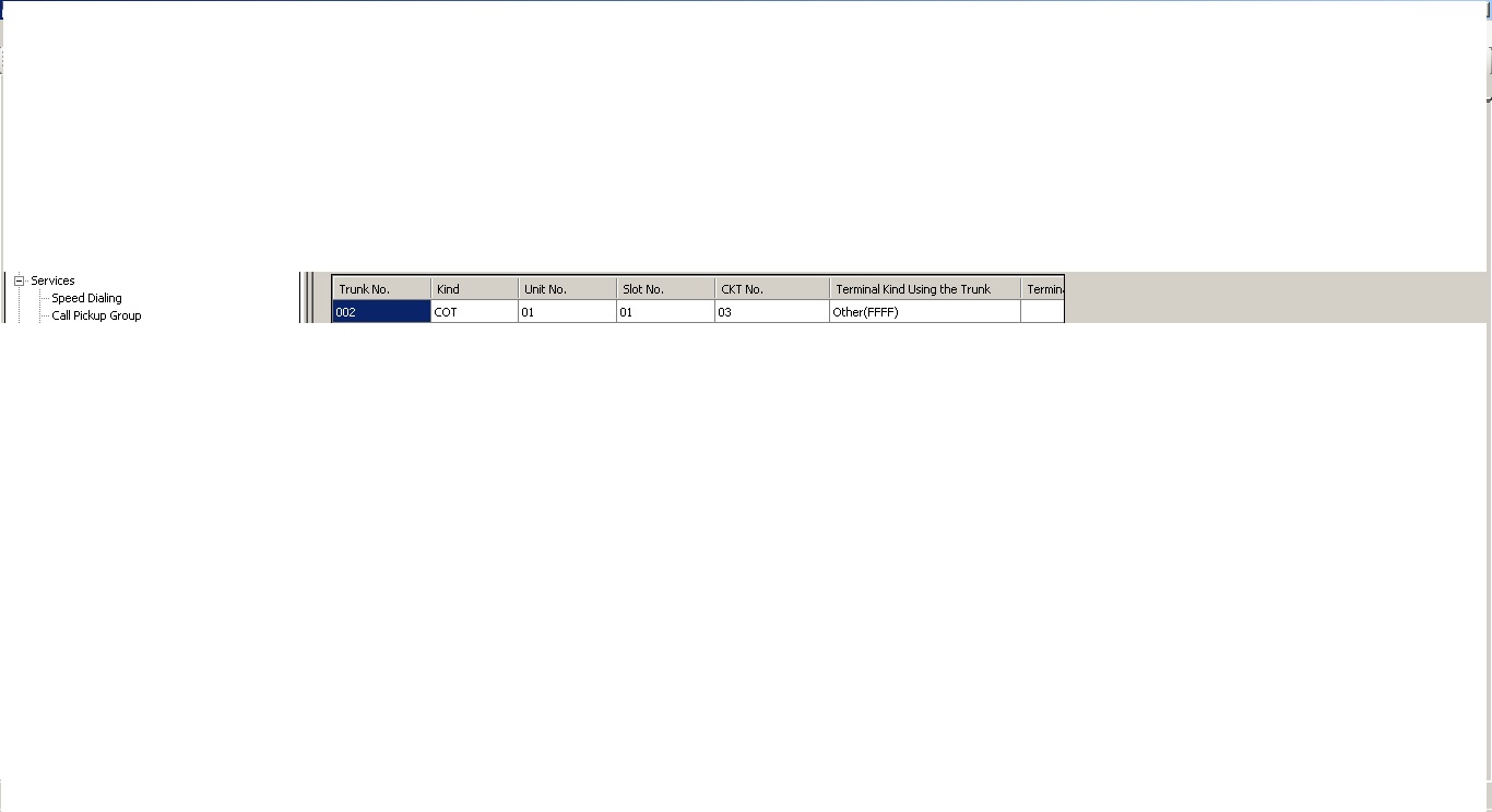

Добрый день. Периодически транк уходит в статус "Other(FFFF)". Помогает только System Reset. Плату CD-COTA меняли, не помогло. Сброс транка CM EB0 не помогает. Что может быть? Аналоговая линия оператора? Специалисты оператора приходят- говорят у нас с линией все хорошо.
