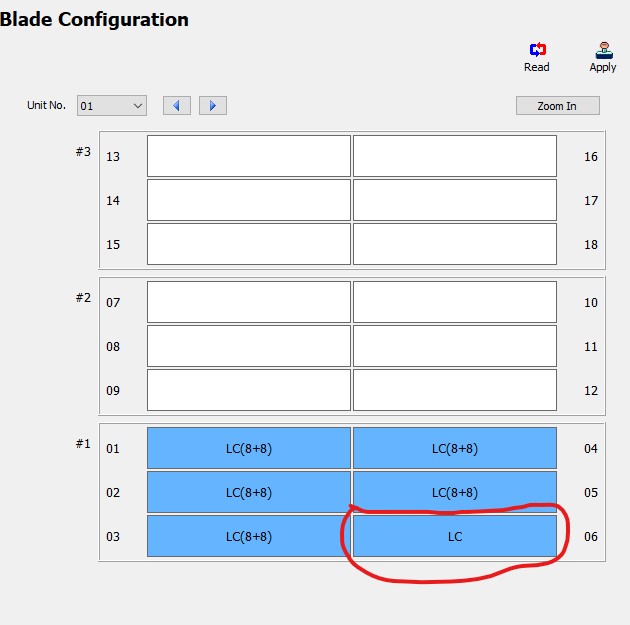

Добрый день! В 6 слоте кабинета некорректно инициализируется плата аналоговых линий GCD-8LCF и соответственно не работает. В других слотах работает нормально. Кто подскажет, в чём может быть проблема?

В ручную не пробовали выбирать нужный тип?
Кстати не нашел эту карту в документации к 8300(в Hardware manual), она точно совместима с 8300?

В пятом тоже такая же стоит и работает. Если поменять их местами, то та же картина, та что в пятом работает в шестом нет. И руками, это всмысле выбрать карту LC (8+8)? Если так то делал, не помогло. Попробую в 6 слот старую карту поставить, может поможет.

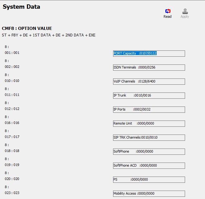

можно попробовать(где-нибудь не забыв записать настройки этого слота - настройки внутренних номеров и прочее) в этом же инструменте удалить карту и перезагрузиться. Вы ведь карту вставляете при выключенном питании? Кстати да - что у вас "порт капасити" в F88:001> - хватает портов ?
 Заголовок сообщения: Re: Инициализация платы GCD-8LCF
СообщениеДобавлено: 18 июл 2022, 11:04
Зарегистрирован: 16 июл 2022, 13:16
Карту вставляю при выключенном кабинете. Кроме аналоговых есть ещё IP абоненты и SIP транки. По Port capasity это выглядит так (Не совсем понимаю хватает мне их или нет :) ):
СообщениеДобавлено: 18 июл 2022, 11:19
Разобрался. Всем большое спасибо! Не хватает 4-х лицензий Port capacity. И сразу тогда ещё один вопрос. Где их сейчас можно приобрести? :)

как я понимаю каждый файл лицензии, который заливается в станцию сдержит все опции станции, т.е. приобретение "лицензий" это по сути генерация нового файла с прибавленными опциями, но поддержки 8300 у NEC уже нет официально, возможно ли в принципе в данный момент сгенерировать новый файл? Вполне возможно, что некоторые интеграторы еще предоставляют такую услугу.
Кстати, если не ошибаюсь(у вас смотрю есть IP ports), подключение IP телефона тоже отнимает port capacity, IP trunk возможно тоже....
