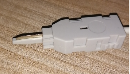

У нас плинты Krone Plus 2/10 нормально замкнутыми контактами, и щуп как на фото во вложение, разомкнет этот щуп линию? что бы исключить короткое замыкание на линии между розеткой и кроссом.

Такой щуп не размыкает линию, а подключается параллельно. Поэтому надо отсоединить исходящую линию. И скорее всего, у Вас не замыкание, а контакт с землей.
