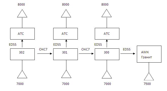

Всем доброго времени суток!
Вынужден был создать новую тему, т.к. в похожих ответа на свой вопрос не нашел!
Схема приложена!
И так по порядку. Номера 300, 301, и 302 - это офис коды станций NEAX 7400 m100mx, которые участвуют в организации соединений. Так чтобы позвонить на 302 станцию необходимо набрать 302-7000. АТС - это атс стороннего производителя, но все одной модели. Абонентская емкость выделена из ресурса соответствующей станции NEAX, к которой они подключены. Та же самая ситуация и с АМК Гранит (это коммутатор). Так чтобы позвонить на номер АТС подключенной к 301 станции необходимо набрать 301-8000, а на гранит - 300-7500.
Номера 7000 в станциях являются виртуальными и прописаны командой 11 (везде одинаково) . На них через команду E600 назначена переадрессация на номера 8000.
Так вот ситуация в следующем:
1. При наборе с АМК номера 300-7000 - переадрессация отрабатывает как положено
2. При наборе с АМК номера 301-7000 или 302-7000 переадрессация не срабатывает, а идет постоянный вызов абонента именно 7000.
3. При наборе этих номеров с NEAXов все работает как часы.
4. Если номер 7000 прописать 10 командой на физический порт и подключить аппарат, то идет постоянный вызов.(не переадрессуется).
Если обобщить проблему то переадрессация отрабатывает только в первой станции к которой подключен АМК. А дальше почему то не срабатывает.
Вопрос очевиден - что сие за проблема и как ее победить?
Заранее огромное спасибо!!!!!

Самое простое, что может придти на ум, - это отсутствие разрешения на тандем в АТС с префиксом 300 с входящего со стороны АМК EDSS-рута (ZZ) на исходящий в сторону АТС 301 и 302 CCIS-рута (XX) (360>ZZXX=0).
(Обозначения придумываю на ходу, пытаясь взять за основу Ваши, которые мне достаточно непривычны, в предположении, что неподдерживаемый в NEAX "ОКС7" - это CCIS. Заранее извиняюсь за возможное недопонимание с моей стороны)
Возможно, впрочем, что причиной непрохождения переадресации являются некорректные назначения в команде A8.
Подчеркиваю, список возможных причин - гораздо шире. Я привел те, которые напрашиваются из анализа внешних проявлений.

Прошу прощения, что возможно не доходчиво объяснил!
Разрешения на тандем прописаны, ибо позвонить с АМК на 301 станцию можно. Проблема не в невозможности куда либо дозвониться, а в том что не отрабатывает переадресация (ведет себя таким образом, как будто вообще не прописана).
1.Так если с 3017000 убрана переадрессация и с АМК набрать этот номер, то вызов проходит, абонент 3017000 слышит этот вызов, снимает трубку и разговаривает.
2.Если звонки на номер 3017000 переадрессовать на 3018000, то при наборе с АМК номера 3017000 переадрессация не работает, а также просто идет звонок абоненту 3017000. Хотя в пределах 300 станции все работает как часы.
тоже самое явление будет если например АМК подключить потоком вместо 300 к 301 например.
Тогда в пределах 301 станции все работает, а если звонить на 300 или 302(где настроена переадрессация), то звонок не переадреессуется а просто идет вызов тому абоненту, которого набирали.
Хотя если, например позвонить с 300 на номер 302-7000, то звонок переадрессуется на 302-8000.
По поводу ОКС прошу прощения, почему то думал что CCIS это и есть ОКС, во всяком случае сколько потоков ОКС я настраивал, суть одна и таже.
Итог:Внутри сети NEAX (стыки по CCIS) все работает исправно. Но при звонке с ISDN работает только в пределах той станции, к которой подключен АМК. Как будто не отрабатывает какая то сигнализация при тандеме ISDN-CCIS.

Собственно, вся задача по устранению проблемы сводится к тому, чтобы определить, что именно препятствует срабатыванию переадресации. Я исходил из того, что фича MULTIPLE CALL FORWARDING-CCIS назначена в Вашей системе корректно, хотя из Ваших пояснений это может вызвать сомнения.
Проверьте еще раз соответствие своих назначений для фичи MULTIPLE CALL FORWARDING-ALL CALLS-CCIS, особенно в части команды A729 (остальные умолчания этой фичи в основном не препятствуют многоступенчатой переадресации). Хотя, исходя из Ваших утверждений, что в пределах 3-х IPS-ов "всё хорошо", это тоже вряд ли является искомой причиной.
При корректных назначениях срабатыванию переадресации могут препятствовать любые другие причины, препятствующие прохождению вызова по предполагаемому пути, в частности - запрет тандема (отсюда мои первые рекомендации). Причем внешне все будет выглядеть как сбой переадресации: мы ожидаем, что вызов уйдет в направлении переадресации, а звонок звенит на переадресованном телефоне...
