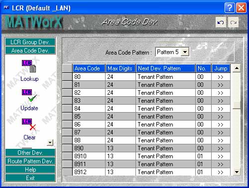

Я у себя сделал 2 СЩшки на 2 GSM шлюза 2 года назад.
LCR переделывал из MATWorks.
самое первое, это нужно "разбить" на "группы" то что после 8-ки
т.е. если хотите только 8912 сделать то один расклад, а если около десяти префиксов... то дольше...
но сначала надо "удалить" 8 и вместо нее забить все направления с 8-кой...
чуть позже прикреплю мой скрин из матворкса

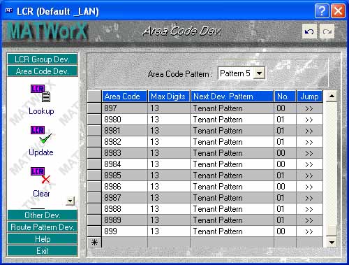

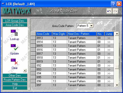

надеюсь тут все понятно...
правда порядок скринов наоборот, смотри имена файлов...

тот который 01 идет на шлюзы...
а 00 на обычный выход,
дальше я еще делал переход на 00 если CО занята...
