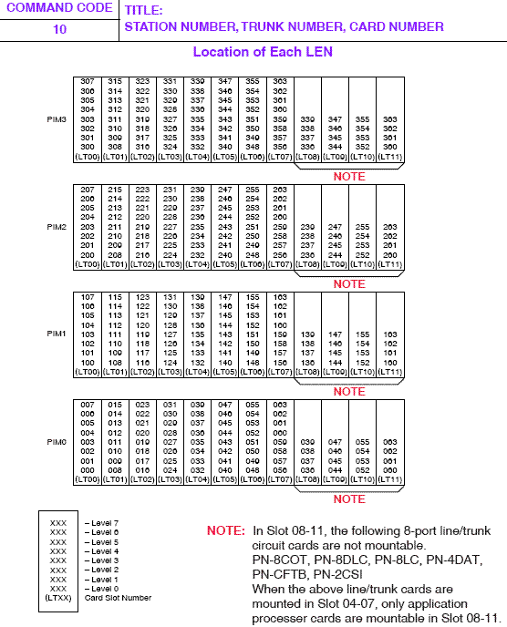

PIM (2) всего в нём 8 карт типа LC, остальные слоты свободны,
интересует можно его расширить картами 4 LC (8,9,10 порты),
сдвинется ли при этом нумерация (внутр.) и соответсвенно нужно ли будет перекроссировать в других PIM?
з.ы. сверху и снизу тоже есть PIM, всего от 0 до 3.

WhiletigerI, в первый и второй слоты можно поставить две восьмерки.
dz, если 8 восьмерок стоит, то расширить уже больше нельзя.

в доке вроде написано, что если не стоят в этих 4-х слотах процессорные/приложений карты,
то можно установить ещё и 4-х линейные/транковые карты, да и даже в command manual написано
в cm10 в конце, что в этих слотах могут быть только по 4 len.
In slot 08-11, 8-port circuit cards are not mountable. The number of physical ports which
can be provided by slot 08-11 depends on the number of ports of the circuit cards mounted
in slot 04-07.
MOUNTABLE CIRCUIT CARDS IN SLOT08-11
4-port circuit cards 4-port line/trunk cards or any application processor cards
где правда? где NEAXMAN'ы :) ?

В пиме 64 порта. Считайте))) Если во вторых четырех слотах стоят 4х портовые платы, то можно соответственно им устанавливать 4х портовые в третьи 4 слота. Если во вторых 4х слотах стоят 8портовые карты, то в третьи ничего ставить нельзя. Так понятнее?

Один PIM в 2000IPS 64 - порта. Поэтому, если установлены 8 -ми портовые платы с 0 по 7 слот, то уже платы LT установить в этот PIM нельзя. В станцию можно устанавливать 4-х-портовые LT платы, но чтобы не потерять общую емкость (64 порта) рекомендуется устанавливать их с 4 по 7 слот, тогда симметрично с 8 по 11 можно установить также 4- портовые платы. Програмиируетя такая связка (4-8,5-9,6-10,7-11) в 10 команде как 8 портов подряд, а на кроссе вылезают в разных местах. На фотографии в 7 слоту установлена 4- портовая плата стандартных абонентов, поэтому и в 11 слот можно установить 4-портовую LT карту.

да, но не совсем понятно зачем в доках омечать полную загрузку в PIM где в одном кабинете нарисовано (во вложении)
8 по 8 + 4 по 8?
Ок, спасибо, значит ещё один pim покупать!
8 по 8 + 4 по 8?
Тогда уж 8 по 8 + 4 по 4...
Только вот если присмотреться, то номера портов в слотах 04 и 08, 05 и 09, 06 и 10, 07 и 11 частично повторяются...
