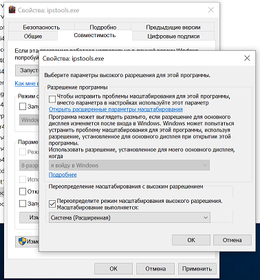

Программа не требует инсталляции (т. н. портабельный режим). Единственное - нужно будет установить шрифт, и настроить опции Hi-DPI, (только если вам это требуется), см. картинку. Иначе шрифт может быть мелким.
