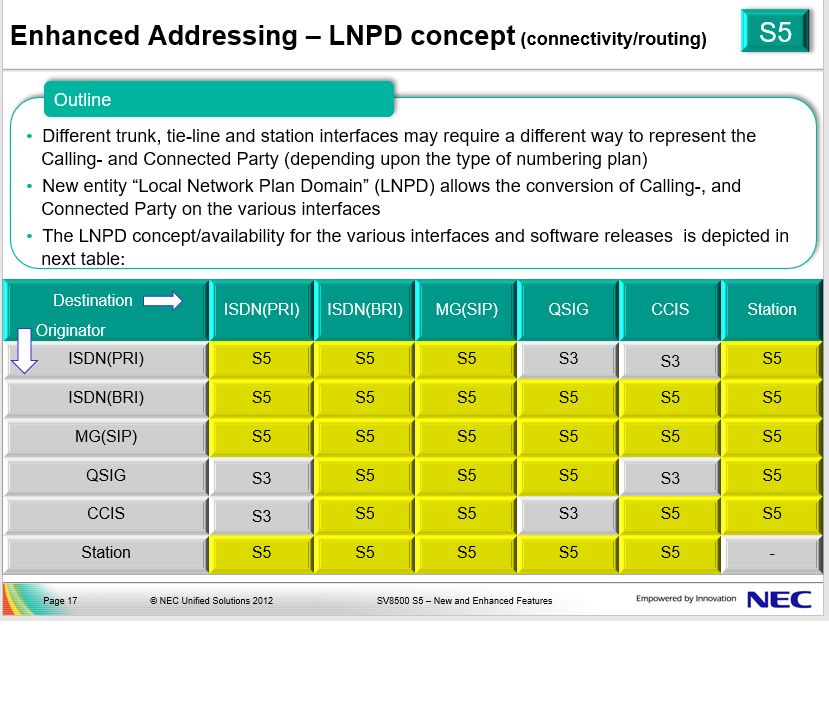

Если у вас версия софта на станции S5 или выше - то всё делается просто и красиво. Ищите команды в документации по ключевому слову "LNPD". Если же нет - тут не подскажу, вам тогда желательно проконсультироваться с теми, кто вам ставил станцию.
P.S. Я к тому, что 2000 не умеет модифицировать Caller ID транзитных звонков, поэтому настройки надо делать на большой станции.

У нас S7. Пробежался по мануалам. Как такового описания фичи LNPD и Enh.addressing нет в DPM Business. Ключевые команды, с упоминанием LNPD, да есть, активны. Можете подсказать связку команд настройки? ADLDL и др. надо ковырять? Учитывая что телефоны прописаны по AISTL как DtermIP, всё сразу стало не просто.

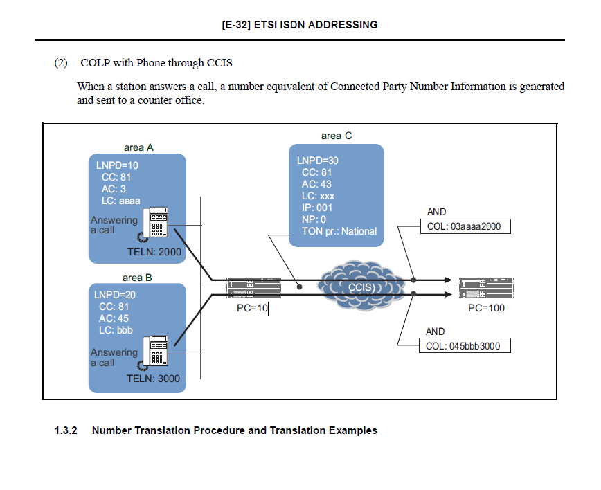

Могу предположить, что обязательными командами являются ACCTL (ACCTN), ADLDL (ADLDТ) и ACCDL (ACCDN); ANEOD (ANEOD) пока вроде можно не трогать. Это чисто теоретические выкладки, поскольку конкретно с этой задачей не сталкивался на практике.
P.S. Ещё полезно почитать [E-32] ETSI ISDN ADDRESSING и возможно смежные функции из "SV8500 Data Programming Manual - ISDN". Там даже какие-то примеры картинок есть.
