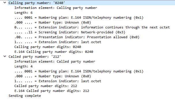

1)Я правильно понимаю , что если 3518 для потока ставлю в 1 (Not provided), то никаких таблиц НЕК смотреть не буде,т а будет анализировать принятые цифры в соответствии с нумер. планом?
2) Можно ли как то посмотреть какие цифры мне прилетают с другой станции (они меня уверяют что например набирают 210 . в моем нум плане 200> 2:803 . По идее звонок должен сразу идти на 210 , но нет - идет сброс)? Поэтому непонятно что анализирует НЕК при звонке с потока.

1) судя по опыту(у нас раньше был конференцмост через PRI вызывались внутренние абоненты) - да
2) вы уже ответили сами - проходят,
а вот в соответствии с каким NumPlan будет обрабатываться - это вопрос.
Посмотрите при звонке E8>212 прилетает ли звонок
т.е. постоянно в консоли обновляете эту команду и просите звонить на 212

ХМ . 3518>14:1 не работает (т.е без всяких таблиц конвертации просто принять цифру и обработать в соотв. с нум. планом)
По итогу заработал такой вариант: на примере 212 номера который пытаются набрать на удаленной станции чтоб позвонить внутреннему абоненту НЕК.
3518>14:0
35170>14:3
3512>14:2
3578>14:1
7600>212:212
7601>212:212
Ваприант хоть и рабочий , но по мне какой то корявый. Сечас надо всех 200 с копейками абонентов прописавать для DID .
Неужели нет другого способа просто принять с потока цифру 212 и без всяких таблиц чтоб НЕК обработал их по своему нум.плану ?
