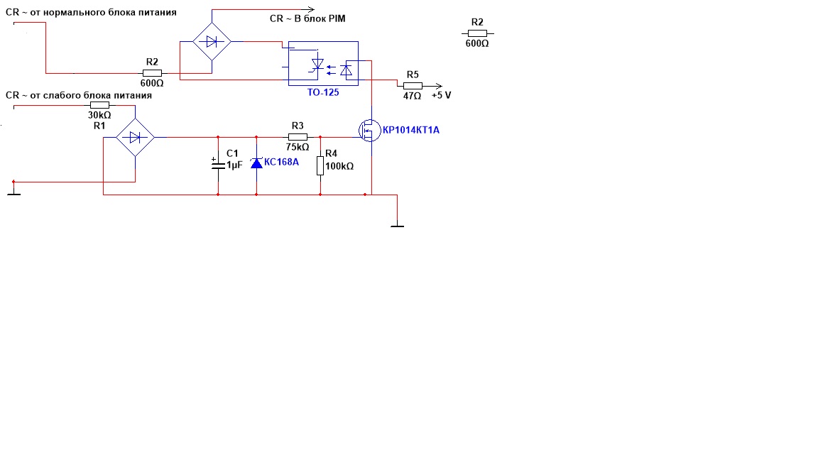

Делюсь опытом.
Некоторое время я суетился из-за низкого напряжения генератора переменного напряжения "75/90Vrms/30mA(20/25Hz)".
Станция Nec Neax 2000IPS состоит из трех PIM-ов.
Как известно, схему на блок питания не найти.
Поэтому я исходил из того, что моя схема подключает "CR ~" при полноценном включении блока
(мало ли что !... и какие схемные и програмные уловки заложены были...)
Один блок питания выдает отличное напряжение апмлитудой 100 вольт "CR ~".
Два других выдают низкое напряжение и очень плохую "синусоиду".
Спаял несложную схему. Вобщем запитал от исправного блока.
