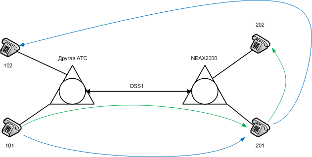

По существу вопрос в следующем. При разных схемах переадресации вызова, в одном из случаев не передается номер звонящего, а именно:
1. Переадресация с номера 201 все вызовы улетают на номер 202. При звонках как с номеров внутри станции, так и с внешних, на номере 202 отображается АОН звонящего.
2. Переадресация с номера 201 на номер 102. При звонках с номеров внутреннего диапазона на номере 102 отображается АОН звонящего. Если звонит внешний абонент, то АОН не передается.
Проблема с потерей номера звонящего возникает на NEAX. Убедился в этом, сняв трассировку с встречной станции. В сообщении Setup присутствует только номер Б.
Логов не прикладываю, потому как не совсем понимаю логику зависимостей параметров станции, но готов приложить. Набросал схемку переадресации.
Прошу помочь разобраться!

При звонке с 201 на внешнего, номер определяется нормально - 9201. Проблема конкретно возникает при звонке внешнего абонента на номер NEC, на котором есть переадресация на внешнего абонента.
Снимал трейсы со встречной станции. При звонках в/из NEC вижу в setup и номер А, и номер Б. Как только переадрессация на неаксе наружу, то в setup'e только номер Б. Явно режет NEC, а вот где..
 Заголовок сообщения: Re: Вопрос по транзиту вызова
СообщениеДобавлено: 26 ноя 2014, 15:46
Я как-то сразу не понял, что Вы про транзит EDSS - NEAX - EDSS говорите...
Не получите Вы нормальный номер А, если релиз процессора ниже SC-3551 (Rel. 12.0).
До этого релиза не умеет NEC подставлять корректный CLIP на транзитный вызов. Никак.
Начиная с 12-го релиза все прекрасно работает, причем для этого не надо ничего дополнительно настраивать.
А начиная с 13-го релиза, можно по желанию "пробрасывать" и АОН входящего звонка (Ф-ция CLI Transparency) наружу. То есть для Вашего примера при звонке со 101, Вы на 102 увидите "101", а не "9201".
