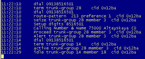

Возможно ли реализовать такую функцию типа черного списка на процессоре CP-24 R14. Т.е. АТС анализирует номер вызывающего абонента и далее либо разрешает транзит через себя либо нет. Данная функция интересует на транзите из ISDN в CCIS или из ISDN через CCIS опять в ISDN

Смотрю описание CID CALL ROUTING в FEATURE PROGRAMMING MANUAL. На стр. 197 пример SAMPLE DATA PROGRAMMING 1
DID NO: 0123 456-7890
CPN : 1234 567-8901, 2345 678-9012
Как я понимаю DID NO это куда переводится звонок, а CPN это номера звонящего.
Внимание вопрос: что такое 0123, 1234, 2345? В приложенном файлике трассировка звонка из ISDN на системник Nec 851-6501 (где 851 это номер станции Nec, а 6501 соответственно номер абонента, в станции 4-х значная нумерация). Из ISDN номер набирается через код доступа 0913, который в последствии отрезается и отдаются просто 851-6501. Из этой трассировки как-нибудь можно понять где часть номера аналогичная 1234 и 2345?

DID NO: 0123 456-7890 - вызываемый номер (городской)
CPN : 1234 567-8901, 2345 678-9012 - номера звонящих (две штуки, по 11 знаков каждый)
Для работы данной фичи должна быть включена конверсия на ISDN руте в станции
В Вашем случае из трассировки - CPN 75000? если он вообще передаётся в станцию

Номер передается и на системнике отображается как 75000
