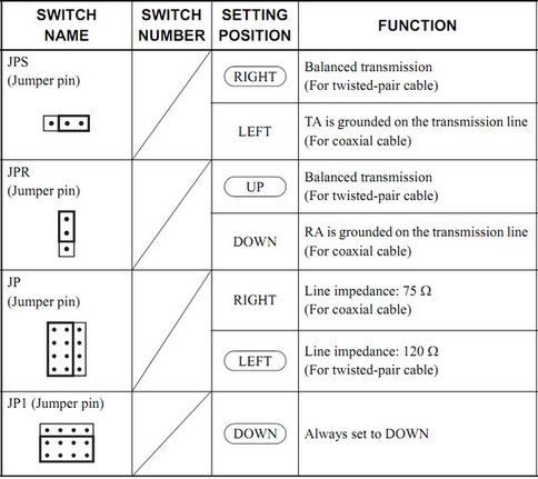

СообщениеДобавлено: 25 апр 2014, 10:55
Вот выдержки из инсталл мануала.
А сами темы по настройки PRI на форуме уже были, поищите.

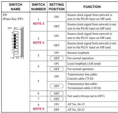

СообщениеДобавлено: 25 апр 2014, 13:23
У вас Астериск синхру отдает ? Станция в режиме slave работает.
СообщениеДобавлено: 25 апр 2014, 20:27
Зарегистрирован: 22 апр 2014, 21:54
Сообщения: 6
Именно так.
Станция Slave, задающий источник оператор связи.
Вот здесь в положение ON стоит 1 и 8 переключатель.
СообщениеДобавлено: 28 апр 2014, 15:41
