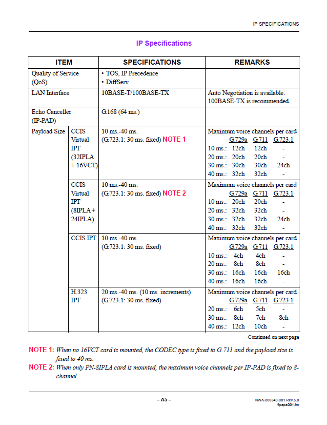

Я бы попробовал кодек поменять и/или с payload size поиграться.
А чем разница между звонком и конференцией загадка, разве что гипотетически предположить, что конференция вносит некую доп. задержку и вкупе с неважным каналом общая задержка зашкаливает...

Ну наверное 729 поставить, а потом менять payload в сторону увеличения с 10 до 40, только надо свериться с IP specifications:
