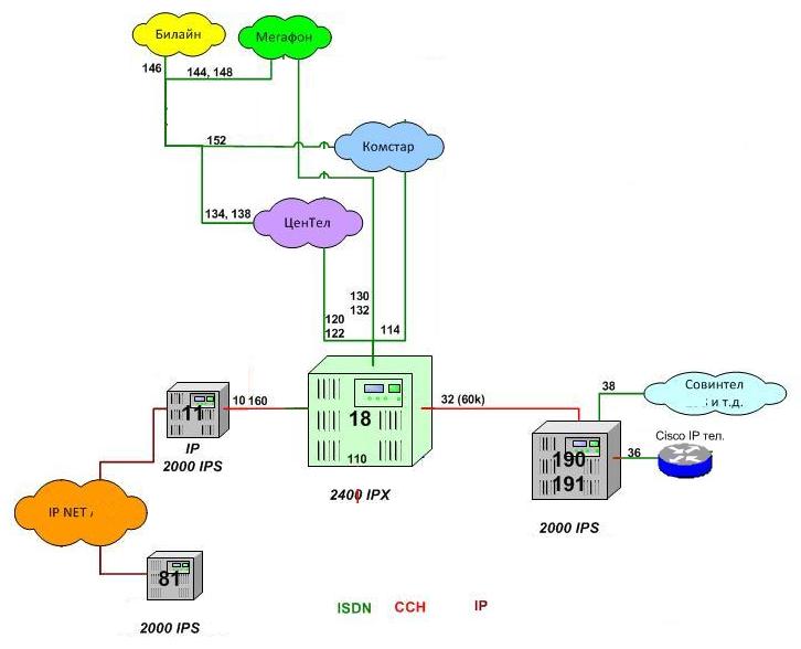

Имеется несколько филиалов с nec и ip cisco - если звонить на nec с циски или из города, то nec не может переадресовать(е600, е603) звонки на мобильник. Если звонить с nec на nec, то звонки на мобильник переадресуются.
Выход в город через префикс 9.
Вот схема соединений станций...
Куда смотреть, чего копать?

Соединения между транками разрешены ? (360 команда)
Да, разрешены. Иначе, если я правильно понимаю, были бы проблемы с входящей и исходящей связью.
СообщениеДобавлено: 17 янв 2013, 13:46
Извините не заметил, что обычные городские звонки ходят без проблем.
Ограничения по выходу на город/мобильная/межгород на nec есть ? Тенанты у транков одинаковые ?
Ограничения по выходу на город, межгород и т.д. организованы class restriction.
Тенанты все одинаковые.

А на городские номера звонки переадресовать получается?
При любом внешнем входящем(cisco ip, мобильный, городской) вызов остается на nec, если форвард установлен на внешний номер(городской, мобильный). Если выставить форвард на номер cisco ip, то форвард срабатывает.
Городские по потоку и с CO.
