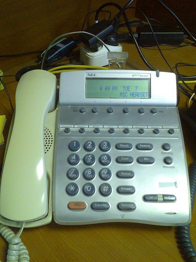

Добрый день, столкнулся с проблемой подключения D-Term. Начну по порядку.
У меня вышел из строя D-Term, я заменил его другим аппаратом, но у меня в трубке нет зуммера, а на экране в правом нижнем углу светятся какие-то иероглифы. Заметил следующую особенность - при использовании в MatWorx вкладки Station Assignment при опросе любого из существующих D-Term, в начале выскакивает окно "Select a terminal type", я его игнорирую и перехожу дальше, работаю с D-Term и все хорошо, а вот на том D-Term который пишется иероглифами выбрать тип терминала не предлагает. Скорее всего, что тип D-Term на той внутренней линии, на которой я меняю аппарат, прописан и поэтому при замене у меня иероглифы. Пробовал удалить этот D-Term в CM14 и прописать заново, пробовал выбирать разные типы D-Term - ничего не помогло. Подскажите пожалуйста где отменить (удалить) привязку D-Term к типу терминала.
используются D-Term: NEC DTR-8D-1(WH)Tel. По внешнему виду: стоял - series i (8d), установил - series e (8d)
Спасибо.

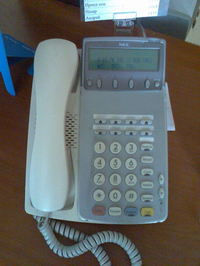

Я взял два разных аппарата (фото во вложении) и протестировал два порта (порты физически находятся на разных платах). Аппарат №1 отлично работает и на одном и на другом порту, а вот аппарат № 2 на одном порту работает а на другом - нет. Напрашивается вывод, что и порты и аппараты - рабочие. Различие может быть только в настройке порта, я все просмотрел и единственное различие между этими портами, которое я обнаружил, это и есть привязка одного из портов к типу терминала. (на втором тестируемом порту такой привязки нет). Может, как вариант, можно полностью удалить все настройки с порта (я пробовал только СМ 14), а потом скопировать настройки с другого, заведомо рабочего?

Аппарат на верхнем фото - DTR-8D1R. R в данном случае - ключевой момент. Она обозначает поддержку русскоязычного интерфейса, но, разумеется, при соблюдении определенных условий, касающихся релиза ЦП, модификации карты DLC и назначений, как системных, так и на порту. Судя по фото, англоязычный интерфейс на аппарате в принципе работает, значит -дело либо в назначении, либо в типе карты. Посмотрите для номера, на котором аппарат кажет иероглифы, команду 1221 (Russian Indication Dterm). Допустимы два значения: 1-To provide и 3-Not provided. Русский интерфейс поддерживается начиная с релиза 11 (SC-3469, Series 3600). При этом команда 1263 (если она поддерживается релизом Вашего ЦП) должна стоять в NONE.
Вы можете просто скопировать значения этих двух команд с того порта, на котором телефон работает.

СообщениеДобавлено: 08 авг 2012, 14:53
Ну вот еще интересное наблюдение: на фото Dterm85 третья строка дисплея выглядит довольно нестандартно. Это у Вас так на всех Dterm? На мой взгляд, в 8 релизе она должна бы везде смотреться примерно так, как на фото DTR-8D1R.

Вы точно подметили, индикация на "больном" номере отличается. На всех D-Term у меня нижняя строка: mic sys sta , то на проблемном номере : mic headset
А во второй строке на больном номере написано только время, день недели и число, а месяца и года - нет.
