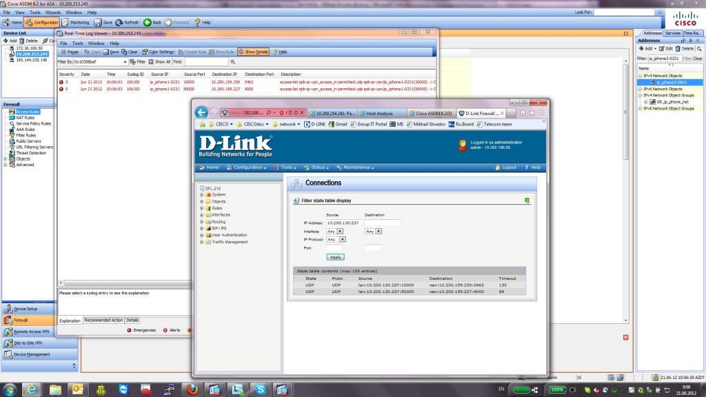

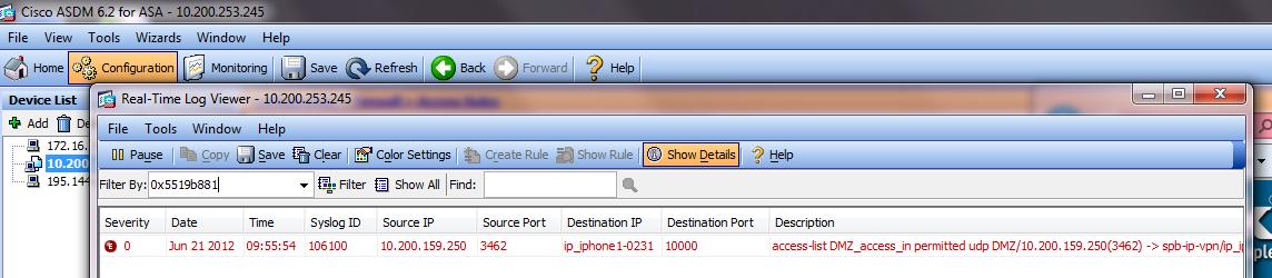

После настройки линка между №1 и №3 звонок проходит, только голос передаётся ТОЛЬКО в направлении №1 --> №3 (односторонняя слышимость)
Долго искал собаку, для проверки сделал линк между №2 и №3 - тот же результат, т.е. голос из 159 подсети ни с какой АТС не идёт в 130.
Сразу говорю, что payload на 2000-х не трогал, на 8100 лишь с 30 поднял до 40.
Долго грешил на настройки АТС, но сейчас думается проблема с маршрутизатором.
Админы говорят, что все порты по IP адресам PZ606,IPLA,DSP на 8100 пробросили, видят, что во время разговора в сторону №1 (где есть голос) трафик сыпется по 10000, 50000 портам, а в обратную сторону- только 10000.
Пинг средний, до 50мс.
На 8100 точно стоит 711 а-лаф, на 1 и 2 приоритете, поэтому варианта, что в одном направлении АТС ставит другой кодек-не может быть.
Если есть подозрения на настройки АТС-выложу. НО у меня почему-то подозрения вызывает сеть.

Попробуйте на 2000 IPS в команде 6701 (Specify the Type of Service (TOS)) поставить значение 00 (по умолчанию - 65). Может оказаться, что провайдер отбрасывает пакеты, имеющие приоритет. Такие случаи были, а провайдер объяснял, что за эту функцию надо заплатить.

УРРРААА!! Спасибо огромное, действительно заработало, но я так и не понял почему не работает именно "65", 54,55:
АТС1 АТС2
6701>00 6701>00 ОК
11 11 ОК
65 65 -односторонняя
32 32 ОК
66 66 ОК
77 66 ОК
65 77 -односторонняя
77 65 -ОК
54 54 -нет голоса в оба направления
55 55 -нет голоса в оба направления
44 44 -ОК
21 21 -ОК
Но это, наверное, уже не главное. Главное-работает!!
На 8100 крутил 84-23-06 и13, а также 84-10.
