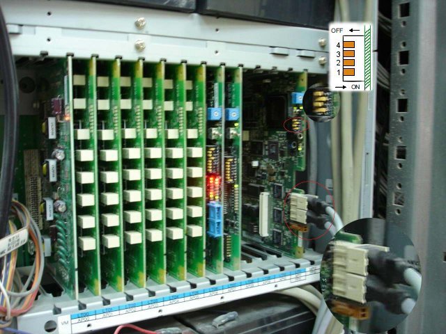

СообщениеДобавлено: 19 мар 2018, 11:01
Oiman писал(а):
Настройку СОМ порта тоже нашли. Не можем PBX collect и винтариф сдружить с АТС...
Можно для начала например подружить с Putty или чем-то подбным.
Когда-то давно когда пользовался IPS2000 состряпал такой манулал:
(во вложении картинка с платой)
1.Выключаем АТС или сервер, куда подключены COMкабели
2. Переводим переключатель 4 свтича SW2 на плате CP24 в положение OFF(см. вложение) , остальные не трогать!!!! (это нужно для программирования через com-порт)
3. Подключаем кабели в разъемы на плате как показано на рисунке, так чтобы штырьки не сломать!!!
4. Подключаем кабели к com-порту сервера: верхний - для программирования АТС, нижний для тарификации
4.Включаем АТС
Настройка портов в АТС:
4001-0-1 4001-1-1
4002-0-1 4002-1-1 -
4003-0-1 4003-1-1
4004-0-1 4004-1-1
4008-1-5 (5 - это скорость 19200)
(описания команд в мануале есть)
4000-0-14
3514-RT-1 разрешить тарификацию исходящих звонков для RT--роута
1306-ext-1 ext - те внутренние номера для которых нужно включить тарификацию исходящих звонков
(для входящих тоже можно сделать, но это ищите сами)
08-463-0
410-03-00
Далее настраиваете putty на com-порт, к которому у вас подключен кабель тарификации.
Нужно выставить в настройках так же Session-Logining: all session output и указать куда сохранять - это чтобы о звонках данные писались в файл.
Если не нужно, то просто подключаетесь и смотрите что "летит" с АТС.
пример строки из файла:
_____________________начало__|____конец_______если звонок исх.________если звонок вход.
___ x___| L |__|ext__ммддччммссммддччммсс____________RT|номер
0!KA005181001517__04081040420408104043_______000005005292929______________0000 08080
L - линия по которой звонили(в примере - 181) ext=517 звонок через роут=005 звонили на номер 292929
x - если А, то звонок исходящий, если Е - то входящий
ext - внутренний номер с которого произведён звонок(в примере 517)
м |д | ч|м |с | - месяц число часы минуты секунды в примере начало разговора 08 апреля 10:40:20 конец разговора 08 апреля 10:40:43
RT - звонок через роут, в примере 05
номер- куда звонили если исходящий и от куда звонили если входящий, в примере - 292929
СообщениеДобавлено: 05 апр 2018, 01:59
Kovipe писал(а):
... 3. Подключаем кабели в разъемы на плате как показано на рисунке, так чтобы штырьки не сломать!!! ...
А это у вас разъёмчики "ненастоящие".
Поэтому и штырьки могут сломаться.
Оригинальный кабель чуть более надёжен.
Он по "направляшкам" вползает в разъём на процессоре.
Если не поленюсь, потом из загашника оригинальный кабель достану - сфотографирую...
Но да.
Там тоже могут сломаться, если неаккуратно вставлять.
:wink:
