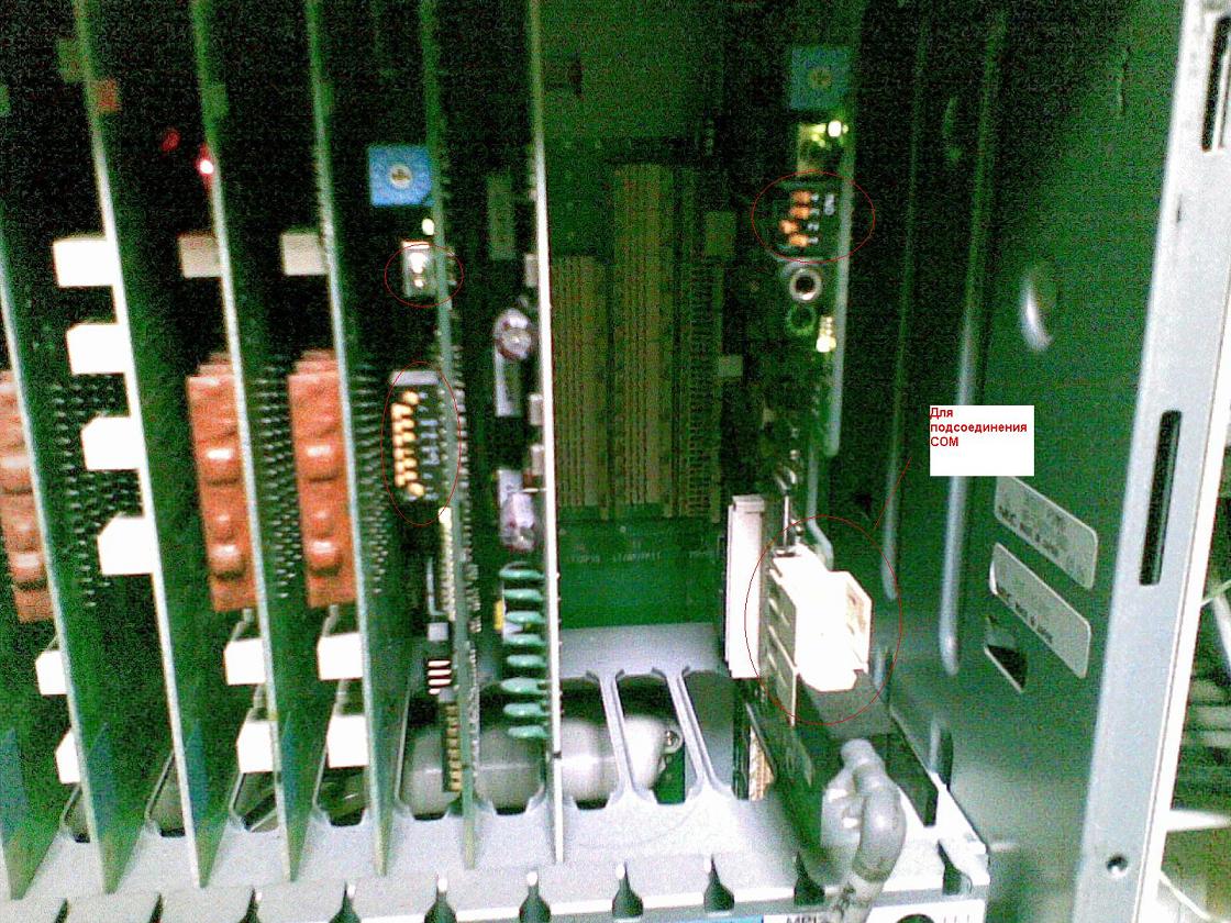

"На будущее: если у Вас есть возможность подойти к станции и перевести её в офлайн (покрутив колёсико SW3 в положение 3 (9600 бод)на MP), то Вам никакие пароли не помеха: включили изменение пароля в парольном сервисе, посмотрели любой пароль.ВСЁ.Перевели обратно маленькой отвёрточкой колёсико и тихо удалились.) Делов-5минут."
Сразу появилось массу вопросов, какое колесико крутить и где оно находится?

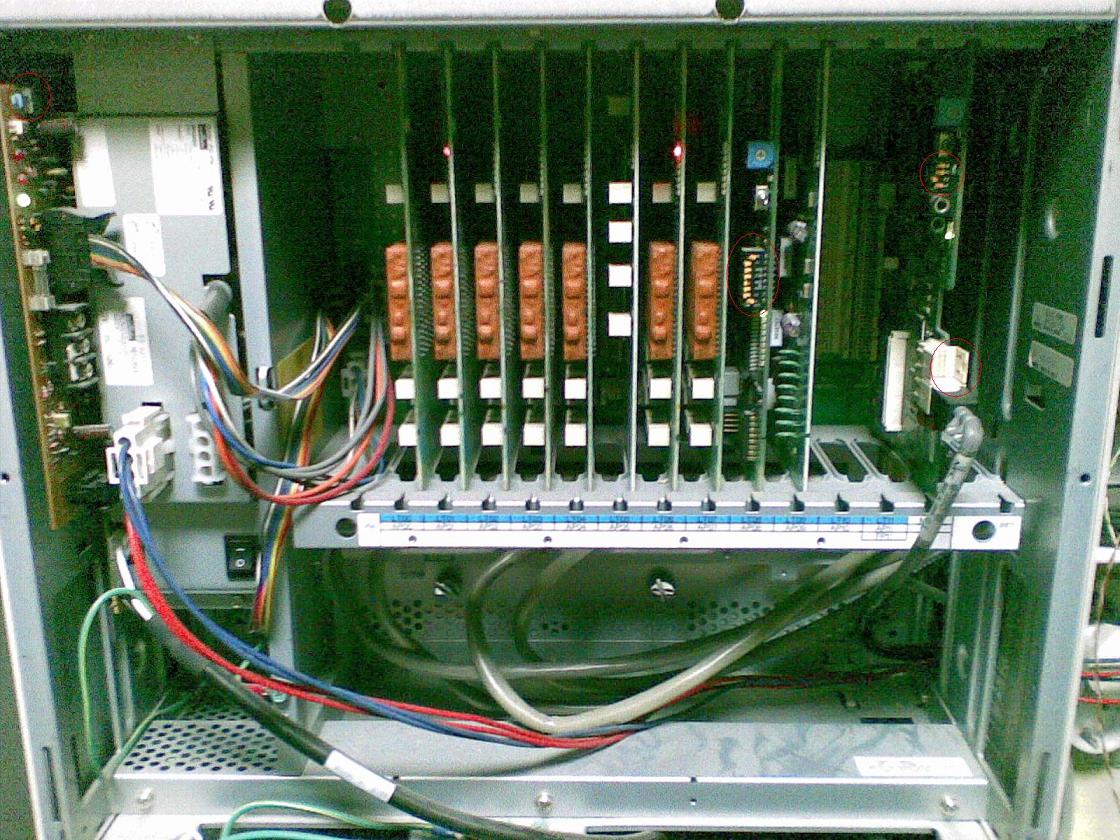

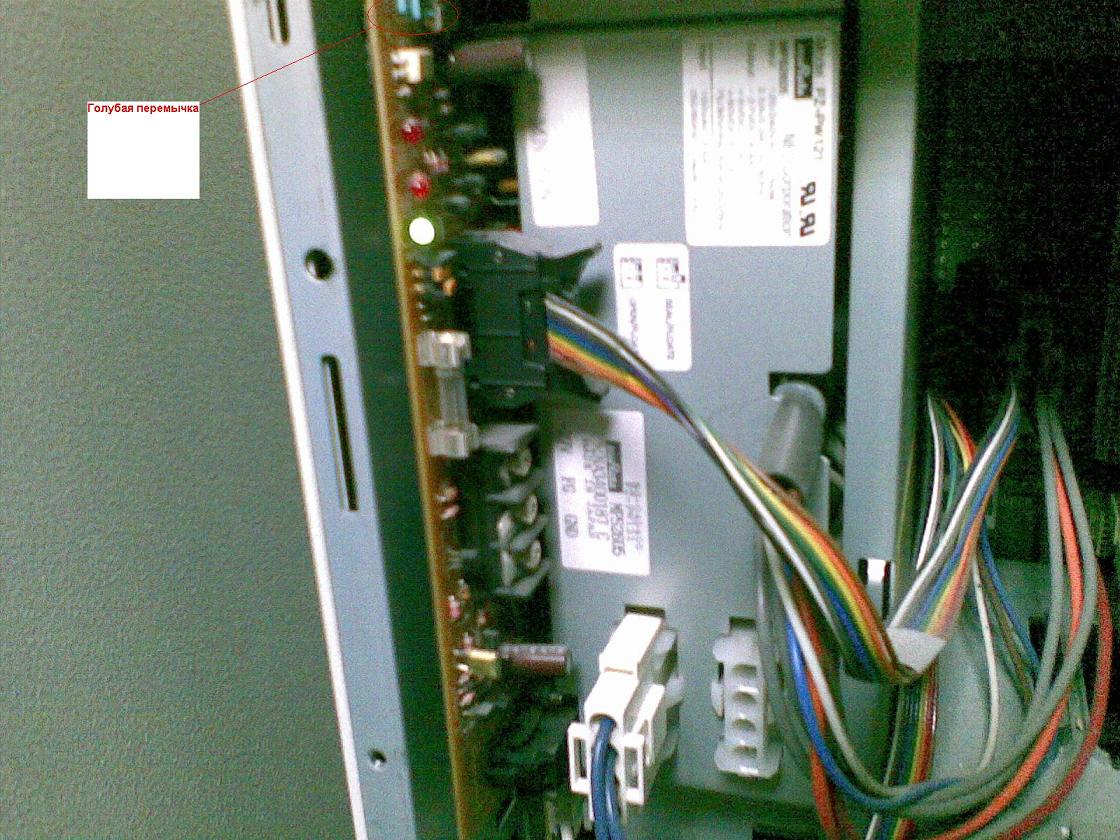

Я сфотографировал "внутренности" (прикрепляю фотки с отметками) NEAX 2000 IPS, кроме голубой перемычки и перемычек на самих платах, в том числе на плате к которой подключается переходник с Com портом, я не нашел никаких колесиков. И что то мне подсказывает, что эта голубая перемычка для перехода в оффлайн.
Прошу подробно указать, т.к. вопрос "жизни и смерти", как перевести в оффлайн, какие действия в последующем (что подсоединять/отсоединять, что где крутить)?

Справа - процессор. От его нижнего беленького разъема отходит кабель. Это СОМ.
Для перехода в оффлайн служит синяя крутилка на процессоре.
Слева - БП, его не трогаем. Посередине - PRI, канал из города. Тоже не трогаем.
Дальше ищем компьютер, к которому этот кабель идет, на нем ищем программу MATWorks.
С уважением Павел С.
