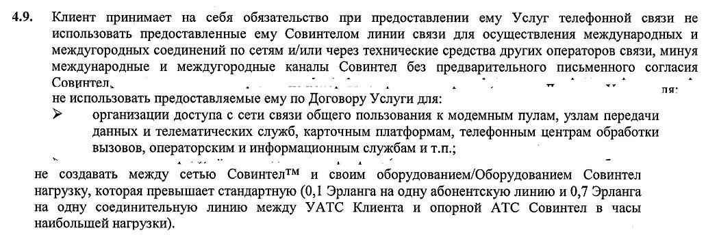

Ага, а ПчелайнБизнес ещё может и наказать за такое -у нас, например, по договору это запрещено! И в биллинге от Совинтела каждый звоночек имеет такую строчку:

СообщениеДобавлено: 30 авг 2010, 10:42
Soff писал(а):
...у нас, например, по договору это запрещено! ...
Кстати говоря, если не затруднит, процитируйте дословно тот пункт договора в котором этот запрет установлен. Мне уже стало интересно. Что именно запрещено и как этот запрет выглядит в договоре.
Раздражает даже не запреты (это понятно, что возможны некоторые сложности с согласием, ведь это их доход), а 0,7 Эрланга на линию. Извините, мы платим за около 60 тонн в месяц только за аренду 2-х потоков, и должны, по сути, резервировать 30% всех линий? За которые мы тоже ведь платим.
+как же без колл-центра?
В случае чего если мы нарушаем, они могут остановить услуги до...
Молчу, а то сейчас буду ругаться.

Soff писал(а):
... Раздражает даже не запреты ... а 0,7 Эрланга на линию ...
Ну это общепринятая практика.
Есть соответствующие нормативы...
Так что это не самодеятельность Совинтела.
А вот насчёт междугородки и международки интересно. Раньше я таких обременений не встречал.
Нужно будет с операторами на эту тему пошушукаться.
Что - то мне кажется, что это прямое нарушение. Хотя юристы, конечно, поработали.
Это же не "Совинтел обязует клиента"...
Это "Клиент принимает обязательство"...
А Совинтел в этом не виноват. :-)
То есть вы как будто сами, самостоятельно, по доброй воле, находясь в здравом уме и твёрдой памяти, лишили себя этой возможности...
Но при этом не на всегда, а до "предварительного письменного согласия Совинтел".
То есть если вам нужно, вы пишете в Совинтел, они заключают договор с МГ МН оператором и потом вам говорят "можно"...
Прикольно выстроено.
А что в договоре сказано по поводу нарушения п. 4.9?
Какие штрафные санкции?

С запретом междугородки тут еще интересный факт, что под него попадает всякая айпишная телефония по карточкам и т.д., скорее всего под это дело пункт договора и заточен, т.е. совинтел может смело взять и порезать звонки на соответствующие пулы номеров. Звонки через другого "большого" оператора междугородки, это вообще отдельный разговор, пока не встречал у частных операторов (не регионального телекома), возможности выбора, обычно подписывается какая-то бумажка к договору, где выбор уже сделан без альтернативы, поскольку не подключены они просто физически к другим и обеспечить не могут. Законность всего этого опять же отдельный разговор, но на практике так.
Да, отключат в любой момент, если заметят неладное, до исправления Клиентом нарушения, да и только.
И простоем это написано, не считается. :x
