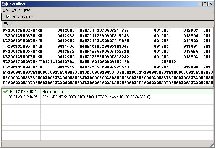

игрался с параметрами, вопрос при какой настройке можно избежать символов до восклицательного знака ! при сборе тарификации с ком-порта такой "id" не выплёвывается...
