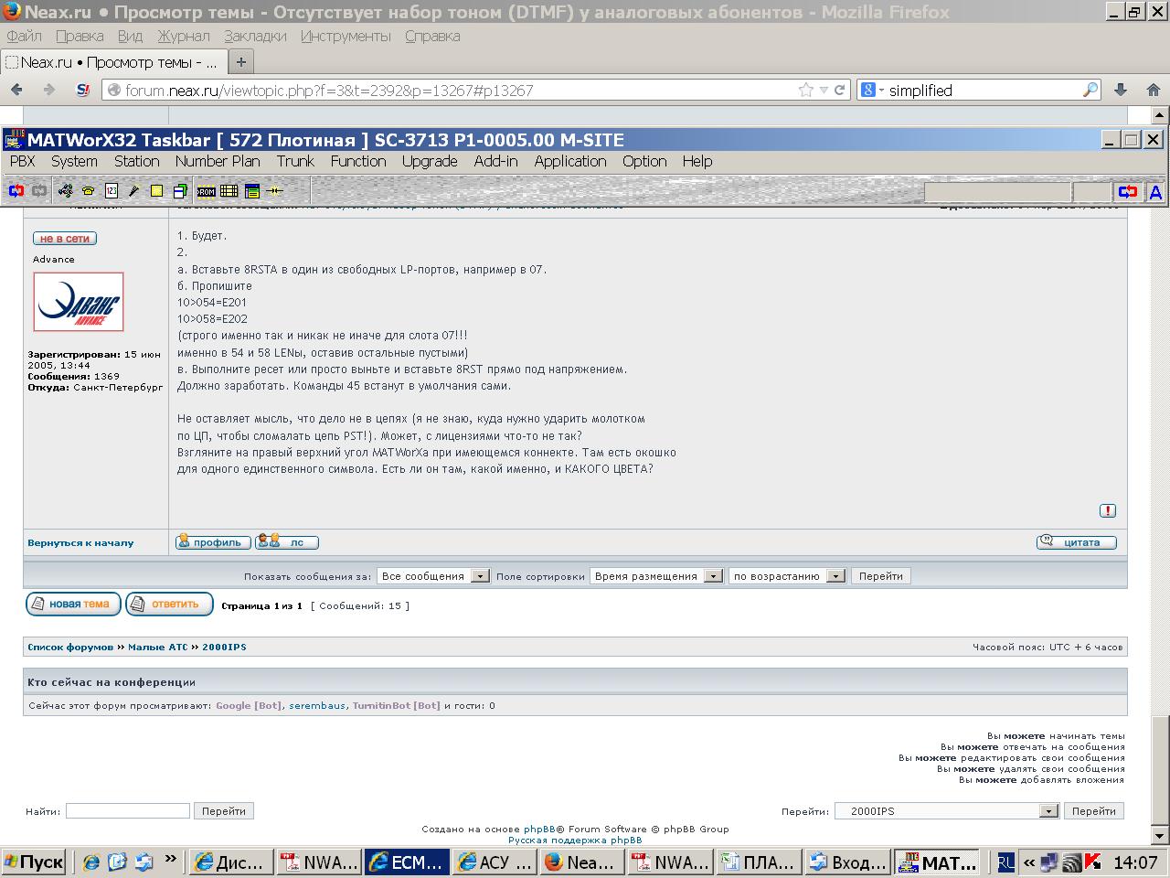

Вот скрин
СообщениеДобавлено: 04 мар 2014, 13:16
Синяя А - лицензии ни при чем.

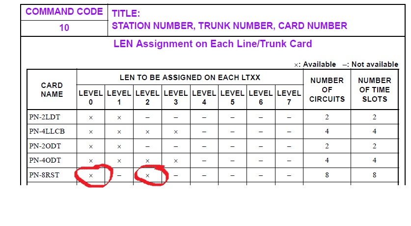

Прошу простить меня что вмешиваюсь, но по моему надо прописывать не так:
В документации написано, что прописывается 0 и второй LEVEL -
10>056=E201
10>058=E202
Это я смотрю в Command Manual в LEN Assignment on Each Line/Trunk Card
Или не там смотрю?

Ну что-же...
Придется добавить пеплу :oops: :oops: на голову, на которой волос уже и так почти не осталось...
Уважаемый ANi безусловно прав: документацию НАДО читать. Спасибо!
Но ведь что радует: форум, как коллективный разум - работает, и причем - результативно :!: Даже когда отдельные его участники (имею ввиду себя) грешат неаккуратностью, поспешностью и тому подобными безобразиями, истина всё-же торжествует :D , хотя и в конце.
Итак:
10>056=E201
10>058=E202
Приговор окончательный, обжалованию не подлежит...
Но вот конвертацию сделать все равно рекомендую :)

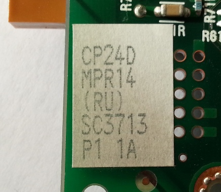

Версия процессора обозначается как SC.
Видимо, немного не с той стороны смотрели - наклейка с версией процессора находится с правой стороны и выглядит примерно так:

Я вас понял, про версию процессора sc-хххх писал где-то выше она 3713 (на скрине вначале 2 страницы видно) на обоих сипишках, версия прошивки тон генератора тоже одинаковая sp-3644.
