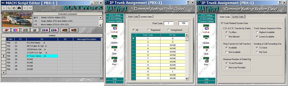

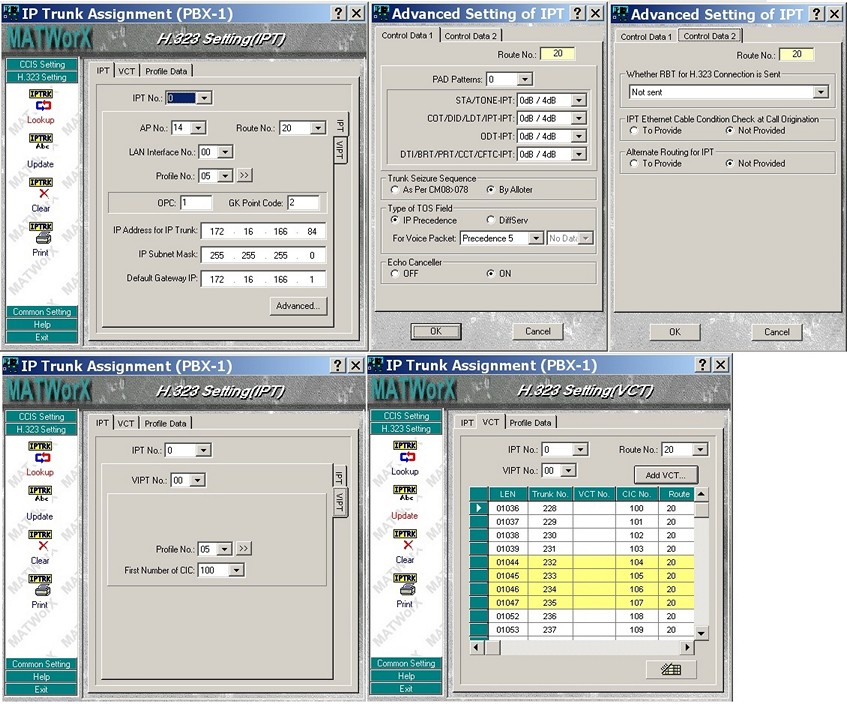

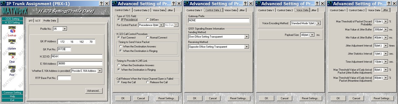

Скриншоты настроек прилагаю.
Люди добрые, подскажите где NECу нужно пощикотать чтоб он уже сжалился над нами.

Вопрос закрыт.
Проблема была в том, что в настройках профиля в поле GK Port No. нужно указывать порт для RAS-сигнализации, а не для Q.931.
Стандартные значения
H.225 RAS signaling messages = 1719/UDP (его и нужно указать в 2000 IPS)
H.225 call control (setup) Q.931 signaling messages = 1720/TCP
