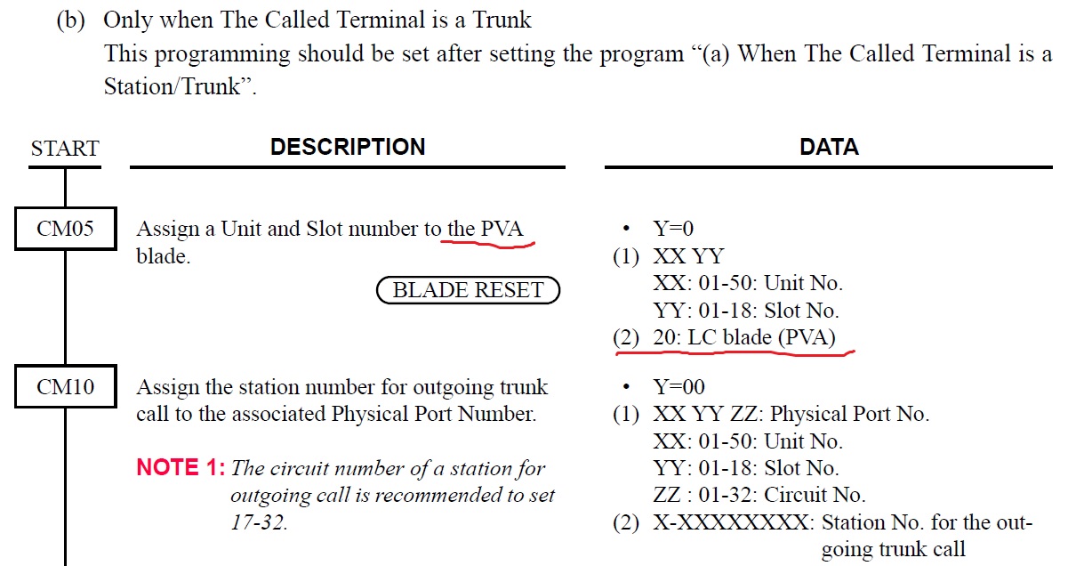

05>slot=20: Значение 20 определяет назначение LC-карты, которая будет выполнять функции PVA. Подразумевается, что Вы выберете любую из назначенных 05-й командой карт стандартных абонентов (LC), чтобы затем на цепях с №№ 17-32 слота, занимаемого этой картой, назначить 10-ой (а не 11-ой, как обычно) командой виртуальные номера, которые затем переадресуются под внешние вызовы.
Если бы применялась карта GCD-PVAA, это значение было бы 71: 05>slot=71, как это предложено в Programming Manual --> Chapter 1 BUSINESS FEATURES --> CONFERENCE (16 PARTY).

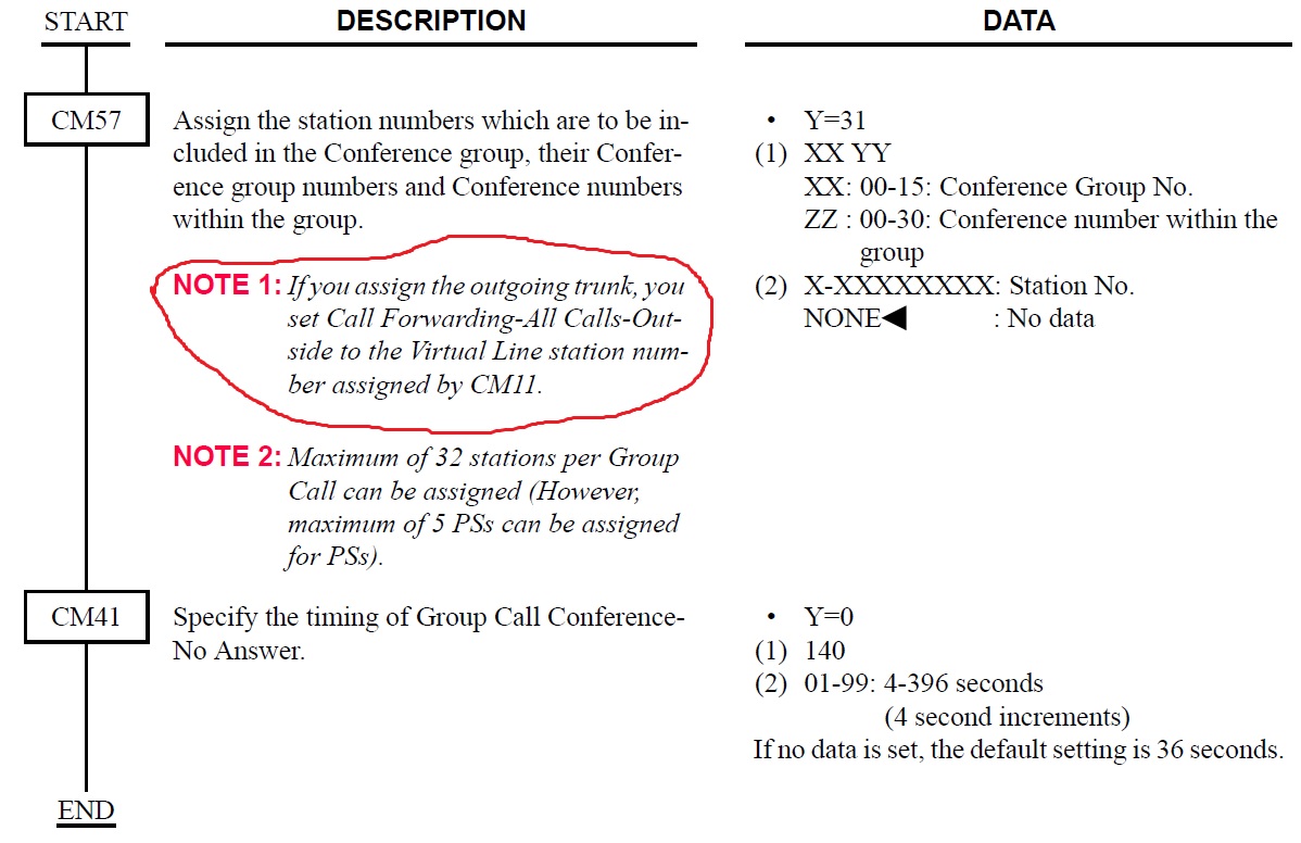

CM57 Y=31 (1) 14 (2) Ввожу по очереди номера участников конференции
ниже в мануале есть заметка:
NOTE 1: If you assign the outgoing trunk, you set Call Forwarding-All Calls-Outside to the Virtual Line station number assigned by CM11. (При назначении исходящей соединительной линии, установить переадресацию на номер виртуальной линии станции, присвоенный CM11.)
В CM11 добавляю виртуальники ставлю переадресацию CME6 и добавляю их в 14 конференцию в CM57 (Пробовал и Ваш вариант с виртуальниками через CM10, тоже самое)

Очередной раз изучил мануал и Ваши рекомендации, максимально внимательно все выполнил, но в чем дело не пойму.
Могу только еще раз повторить свой пост от Вт сен 27, 2016 11:14 am, причем - слово в слово. Нужно просто тщательно выполнить всё, что написано в мануале, включая раздел b.
1. Остается непонятна необходимость раздела b). Там же написано, что используется только для внешних абонентов "Only when The Called Terminal is a Trunk". Я хочу чтобы часть была внутренние, а часть внешние, т.е. раздел a) "When The Called Terminal is a Station/Trunk", или я не прав?
