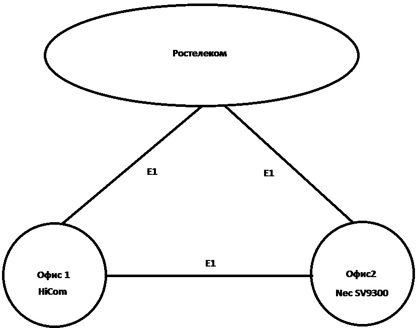

Абсолютно с Вами согласен, это самый простой и правильный путь. Но есть, как всегда, одно но ) Для того, чтобы разговор был предметным, прилагаю схему связи. Так вот, я хочу для резервирования открыть офису 1 через себя выход в город, т.к. он не лимитирован. То же самое сделает офис 1. МН и МГ каждый оплачивает по своему договору. Офисом 1 управляет другой человек и я не смогу проверить как он будет направлять трафик. Это как минимум мне грозит постоянным контролем за трафиком, чего не хотелось бы. Более того, от Ростелекома за такую маршрутизацию МН МГ можно получить по шапке. Они не знают о Е1 между офисами и с ними это не оговаривалось (речь идет о АОНе, у офиса 1 одни номера у офиса 2 другие, нумерация сквозная, номера предоставил Ростелеком). По этому задача стоит именно таким образом, чтобы я Е1 от офиса 1 разрешил "ходить" только в город и не дальше.

Конкретизирую про механизм. Мне надо, чтобы из офиса 1 (транзитом через офис 2) в сторону Ростелекома можно было набрать номера начинающиеся только на цифры 2,3,4,5,9, а 0,1,6,7,8 запретить.
