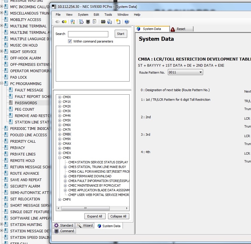

Хочу огородить свою станцию (SV9300) от кривых рук. При подключении через PcPro программа спрашивает IP адрес и System password. Подскажите пожалуйста, где в АТСке ввести этот пароль? Перерыл весь мануал, не нашел.

Вероятно, Вам нужно смотреть Programming Manual --> Chapter 1 BUSINESS FEATURES --> PC PROGRAMMING --> PASSWORDS.
При назначениях, соответствующих значениям по умолчанию, пароли всех уровней, включая общий 7-й, - пустые, и для входа в программирование ничего в соответствующее поле вводить не нужно.

Данный раздел я изучил, а вот вкладку СМЕ7 не нашел. :shock:

Вводите напрямую через МОС (вкладка COMMAND)
