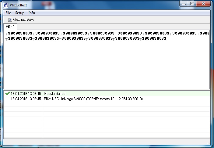

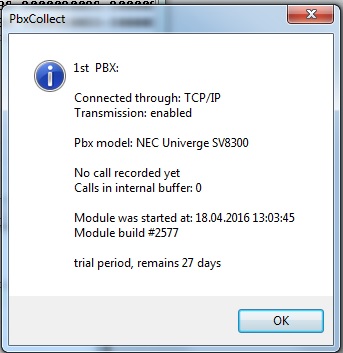

Пытаюсь настроить SMDR через IP на SV9300. Пробежал по мануалу, вроде все понятно. Снимать пытаюсь с помощью Wintariff. Поставил demo версию, после настройки в INFO пишет enable, и даже видно что сыпется одна и та же цифра в регистраторе Wintariff. Но в самой проге нет ни одного вызова. Подскажите пожалуйста, можно ли вообще этим терминалом данные снять или она не работает с SV9300, ведь моя АТС там даже не заявлена, там только SV8300, хоть и разница, как я понимаю, не велика. Или может воспользоваться каким-то другим SMDR-терминалом?

Используйте "правильный логгер".
У вас со стороны АТС идёт ошибка "Parity error in received text.".
Правильный логгер - сам эту ситуацию разрулит и подстроится.
Вам необходимо сделать это ручками, в настройках SMDR.
Смотрите 08>827 и 08>828

Большое спасибо, 828 :0 мне помогло!!!
