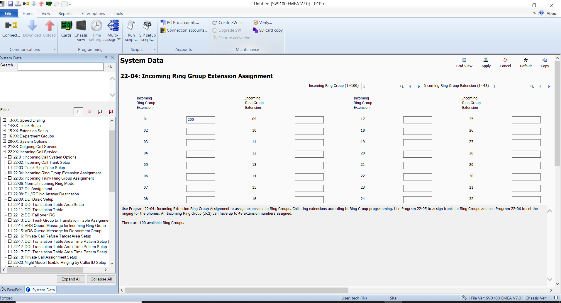

Спасибо за ответ, но совсем понятно как это сделать
во вложение окно команды 22-04 в программе NEC Web Pro, не могу понять как можно поменять (посмотреть) класс у абонента.
Буду благодарен за совет,
 Заголовок сообщения: Re: выход на межгород SV9100
СообщениеДобавлено: 18 авг 2021, 12:36
Ошибся. Команда 21-04.
21-е команды относятся к исходящей связи, а 22- к входящей.
