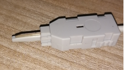

Получается если подключать к розетке обычный телефон, то тишина, если подключить трубку dect, то глухие гудки отбоя.
Подключался на кроссе, слышно линия занята (глухие гудки отбоя), нет DND, переадресации тоже нет .
Очень давно не работал с аналоговыми линиями, плинтами и так далее.
У нас плинты Krone Plus 2/10 нормально замкнутыми контактами, и щуп как на фото во вложение, разомкнет этот щуп линию? что бы исключить короткое замыкание на линии между розеткой и кроссом.

Такой щуп не размыкает линию, а подключается параллельно. Поэтому надо отсоединить исходящую линию. И скорее всего, у Вас не замыкание, а контакт с землей.
