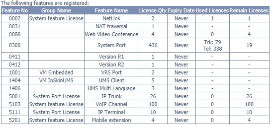

Лицензий 5111
10 штук (Used 0)
"B 10-33-02 галочка снята? Если нет, то для SIP сторонних в 15-05-16 должен быть задан пароль." Галоска стоит и

Для подключения SIP стороннего производителя необходима соответствующая лицензия и портовая лицензия. Сначала емкость забирают платы проводных соединений, а потом выделяется на IP. 16 портовая плата (например, UM8000) забирает емкость на 16 портов, если даже используется 1 порт.
