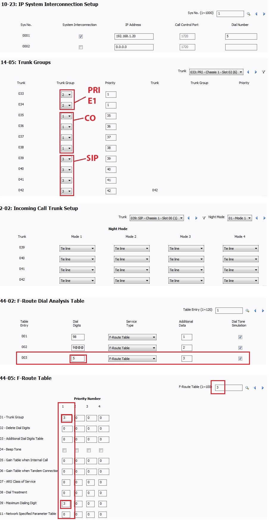

Набираю трехзначный номер (например 501) , какая правильная запись должна присутствовать в (44-02) ? Вообще хотелось-бы осуществлять звонки с NECа через Asterisk на улицу например через 8 (через 9 идут звонки с NECа на улицу), Звонки через Asterisk на улицу проходят. Но пока , что не могу добиться звонков с NECа на Asterisk.
 Заголовок сообщения: Re: Asterisk + sl1000
СообщениеДобавлено: 05 май 2015, 13:17
В 44-02 5 на таблицу, где выход на SIP транки и количество цифр 3.
СообщениеДобавлено: 06 май 2015, 09:56
Зарегистрирован: 14 апр 2015, 14:35
Сообщения: 27
т.е. все должно выглядеть так ?
(извиняюсь но я вообще запутался , что и как)

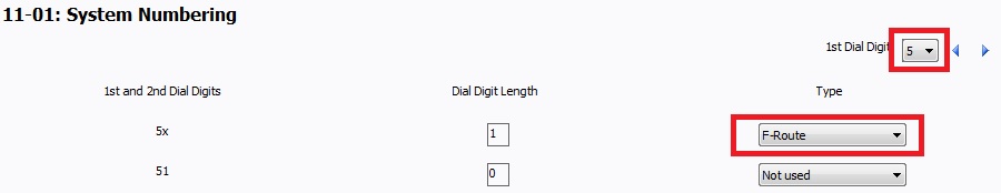

А в 11-01 вы цифру 5 пометили как F-route?
СообщениеДобавлено: 06 май 2015, 11:23
Сообщения: 27
5х F-Route
от 51 до 5# Not used
Все верно ?
