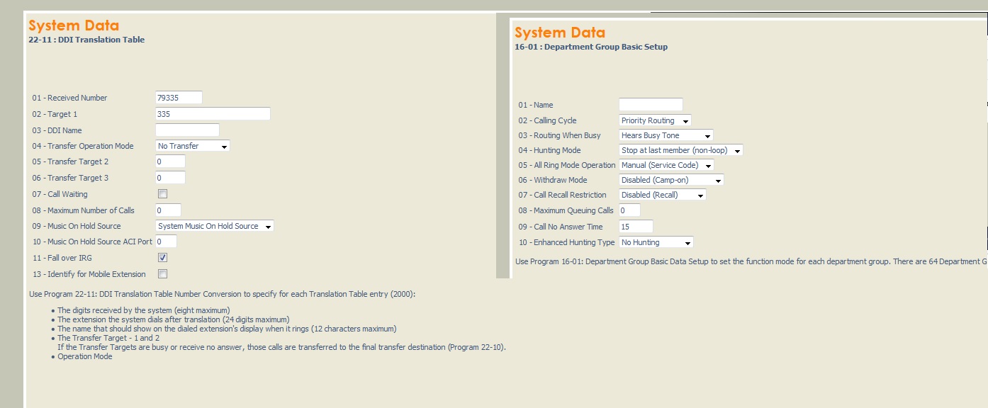

Пример настроек абонента из 22-11 во вложении.
просмотрел все Department Group (16-01), у всех настройки одинаковые. в 16-02 у всех абонентов 1 группа и различный приоритет.

Точно используются DID таблицы. Может быть идет переключение день/ночь. Проверьте 22-02 и 22-13.

Проверил день/ночь. вроде бы все настроено одинаково.
В настоящий момент АТС начинает чудить еще сильнее.
Периодически отбивает звонки с ошибкой No circuit/channel available. причем отбивает звонки уже пришедшие с потока на локального абонента.. при чем это происходит произвольно, вне зависимости от занятых каналов в потоке (максимум занято 3-4 из 24).

Проверьте правильность настроек в команде 22-02 (Did должно для всех танков и как минимум в 2-х режимах).
Очень странно 24 канала. Если действительно так, то я бы рекомендовал назначить 30 транков, сделать все DID, а в 14-05 неиспользуемые каналы в отдельную транк группу. Но для группы также запрограммировать 22-09 (количество обрабатываем цифр).
