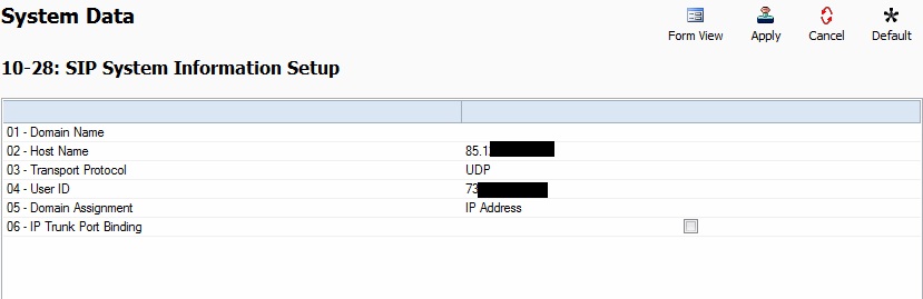

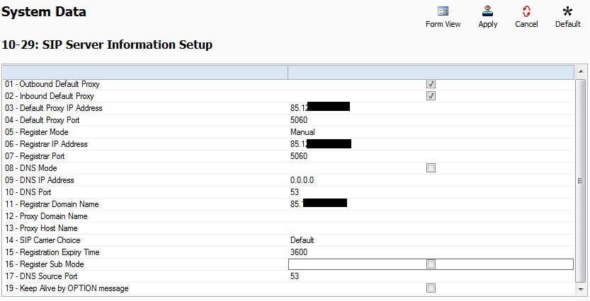

в 10-28, 10-29, 10-30, 10-33 заполнил инфу по регистрации;

Тестировать все это приходится удаленно, в отрыве от основной работы. Т.е. приходится звонить и сообщать что б попробовали набрать. Хотел еще можно ли на самой АТС как-то зарегаться под внутренним номером с софт-фона?, а то на выходных там никого не будет, да и в субботу думаю смогу плотнее заняться вопросом настройки.
 Заголовок сообщения: Re: Исходящая связь по SIP
СообщениеДобавлено: 30 май 2014, 17:19
Для решения проблемы в исходящей связи необходимо знать, что точно в команде 10-28 и 10-29. Если прописаны локальные адреса, то какой IP адрес провайдера и применен ли NATP у станции.
СообщениеДобавлено: 30 май 2014, 17:56
Зарегистрирован: 28 май 2014, 12:22
Сообщения: 11
NAPT включен на станции. У станции для VOIP платы прописан IP 192.168.0.10, для RTP 192.168.0.11. У CPU прописан IP который к локальной сети не относится, может ли быть в этом проблема? как писал ранее если IP 192.168.0.10 прописать на CPU, то как то не корректно работает регистрация. На скринах нижу настройки в 10-28 и 10-29.
