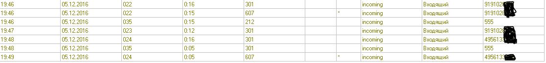

Так вот когда звонок доходит до системников то АТС выдает CID - 555 (номер DG VM)
На картинке из тарификатора видно, что
022 - транк в Е1 принимает ГП 301 - 16 сек. приветствие - CID абонента видно
потом звонок с 022 принимает DG 607 в течении 15 сек - CID видно
и абонент 212 (системный телефон) с Looptrunka 035б но CID - 555, он же на экране и высвечивается.....

Используя петли обратной связи, Вы задействуете дополнительные транки и абонентов. И здесь уже надо смотреть для виртуальных транков 14-01-22/24, для абонентов 15-03-09(под большим вопросом). Может быть и сработает.
