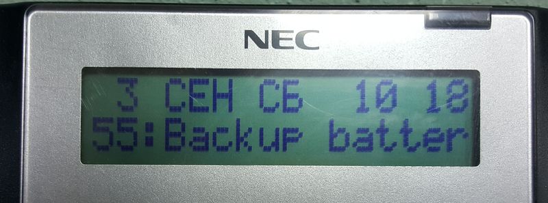

Добрый день! образовалась внезапная проблемка:
на системном телефоне (MLT - 12ти кнопочный) вылезает и висит сообщение:
"55:Backup batter".
Сначала подумал что проблема в литиевой батарейке на шасси - поменял. сообщение висит все также.
Конфигурация самая простая:
Type Version
File Ver SL1000(Euro,Middle East,Africa) R3.00.00
Main Software 02.00
DBMS V4.0H
PCPro Server 1.03.0n.pipk
CPU Revision 3
MEMDB Not Installed
VOIPDB Not Installed
CF-InMail Not Installed
Может кто-нибудь подсказать что это за сообщение, причину его появления и как вылечить?
 Заголовок сообщения: Re: На MLT высвечивается - "55:Backup batter".
СообщениеДобавлено: 05 сен 2016, 16:25
Когда садится литиевая батарейка на процессоре, то высвечивается такая же информация, но с кодом ошибки 08.Ошибка 55 , если посмотрите мануал команды 90-10, относится к регламентным сообщениям. Кто-то заполнил команду 90-51. Действительно, каждые три года рекомендуется менять эту батарейку, но в основном она отвечает за сохранение даты и времени на станции, так что ее можно поменять, когда появиться 08 ошибка. А сейчас измените параметр команды 90-51 или сотрите вообще.
