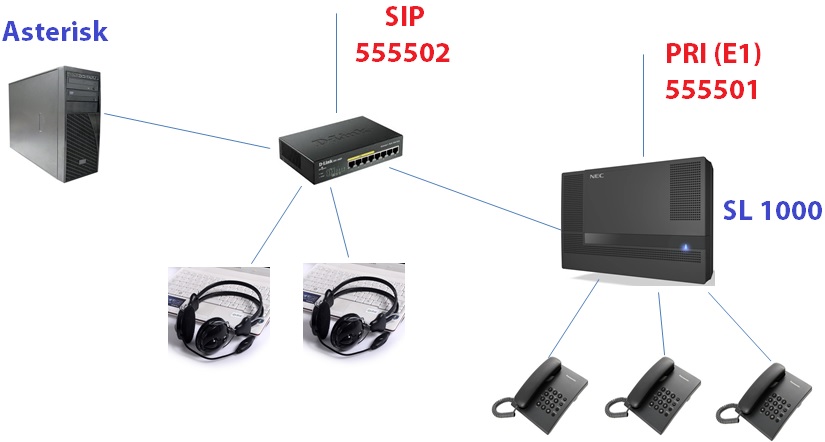

С SIPом нет , поставили задачу настроить SIP с Asteriskoм

Что-то Вы совсем запутались. Адрес 192.168.1.11 -это адрес голосовых пакетов у SL1000. Адрес Asterisk -192.168.1.20. При звонке в сторону Asterisk дальше то куда. Или к Asterisk подключен проводной аппарат.
Может стоит в 10- 12-03 просто прописать шлюз, который стоит у Asterisk.

Точно , запутался , извиняюсь . Да Астер 192.168.1.20 .
Asterisk подключен с свитчу (одним проводом) , роль телефона выполняет компьютер с гарнитурой и определенным софтом (их несколько) , шлюзы на Asterisk и SL1000 одинаковые.

Адрес у компьютера с гарнитурой есть? В команде 10-12-03 у Вас на 1 страницы было пусто, а это и есть адрес шлюза.

serg постом чуть ниже настоятельно рекомендовал его прописать , я и прописал
да у компьютера с гарнитурой есть свой IP, верней компьютеров с гарнитурой несколько и у всех есть свои адреса
И вообще правильная была мысль подключить между собой Астер и SL1000 через interconnection ? Может они не совсем дружат друг с другом ?
