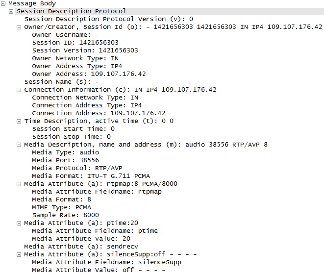

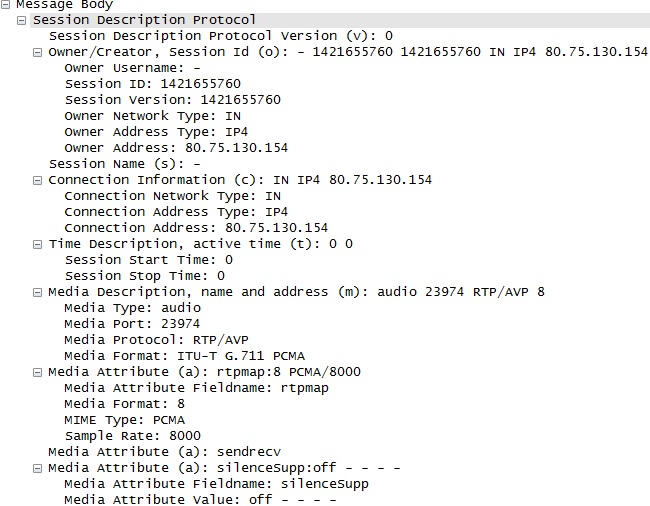

Вот Message Body на городской
СообщениеДобавлено: 20 янв 2015, 09:37
Зарегистрирован: 17 дек 2014, 12:05
Сообщения: 26
Message Body на сотовый

В общем ситуация такая:
1. При звонке на городской сначало идет запрос ACK, потом запрос INVITE, в ответ идет 100 Auth trying и ответ 100 Trying(все в последовательности как написал). После этого сразу начинают идти UDP-пакеты от прокси сервера SIP-провайдера? от SL1000 в ответ ничего нет, но после пакета 180 Ringing, еще до ответа на него начинают идти пакеты уже в обе стороны(и от SL1000 и к ней), потом приходит ответ 200 OK, после него также UDP-пакеты в обе стороны идут.
2. При звонке на сотовый несколько другая последовательность. Сначала идет запрос INVITE, в ответ идет 100 Auth trying, потом 407 Proxy Authentification Required, потом также как на городской(ACK, потом запрос INVITE, в ответ идет 100 Auth trying и ответ 100 Trying), но в отличае от городского, сразу после этих пакетов не идут UDP/RTP-пакеты, а идет 180 Ringing. После него начинают идти RTP-пакеты в сторону SL1000, после ответа 200 OK пакеты также идут в одну сторону, далее такая последовательность продолжается несколько раз(ответ 200 OK и RTP пакеты в сторону SL1000, видимо оборудование SIP-провайдера думает что пакет потерялся с ответом ОК и пытается отправлять их снова и снова, пакетов от SL1000 вообще при этом никаких не посылается).

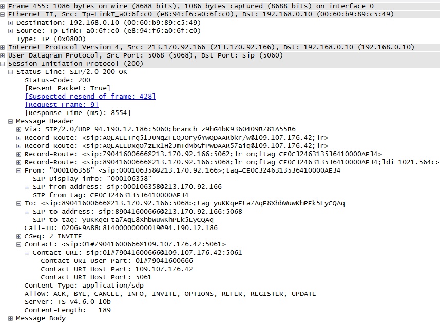

Связался с тех.поддержкой SIP-оператора, отослал трассировку ему, вот что он ответил:
"Видно ошибку в дампе. Соединение даже не установилось правильно. Узел 192.168.0.10 игнорирует сигнал снятия трубки (sip-сообщение ОК). ip-пакеты №428,455,512.
Уточните у разработчика АТС чем это вызвано. Может из-за символа # в поле Contact сообщения OK ? Перешлите дамп неудачного вызова разработчику АТС."

когда удачно соединение проходит, то Contact выглядит так: <sip:89041600666@80.75.130.154:5060;transport=udp>
а когда неудачно, то так: <sip:01#79041600666@109.107.176.42:5061>
Тех.поддержка оператора ответила, что этот символ разрешен для данного поля, но встречается редко.
Ну и как видно, соединения успешно проходят с сервера IP-адреса 80.75.130.154:5060, а неудачно с 109.107.176.42:5061. Раньше просто городские соединялись с одного адреса, а сотовые с другого, сейчас и сотовые с обоими случайным образом стали соединяться.

Небольшие замечания по порту 5061:
The default port value is transport and scheme dependent. The default is 5060 for sip: using UDP, TCP, or SCTP. The default is 5061 for sip: using TLS over TCP and sips: over TCP (RFC 3261).
В SL1000 для SIP выбирается либо UDP, либо TCP (одновременно не поддерживается). Если идет ответ по порту 5061, не используется ли там TCP.
