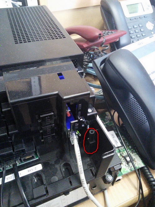

На корпусе АТС рядом с отливками для крепления основной крышки есть вторая пара отливок. Они располагаются как раз над маленькой подвижной крышкой. Сопоставил их с крышкой, просверлил отверстия и закручиваю туда аккуратненькие саморезы. Выглядит как с завода.
Атски с таким апгрейдом под рукой нет, как до клиента доеду - сфотографирую.
