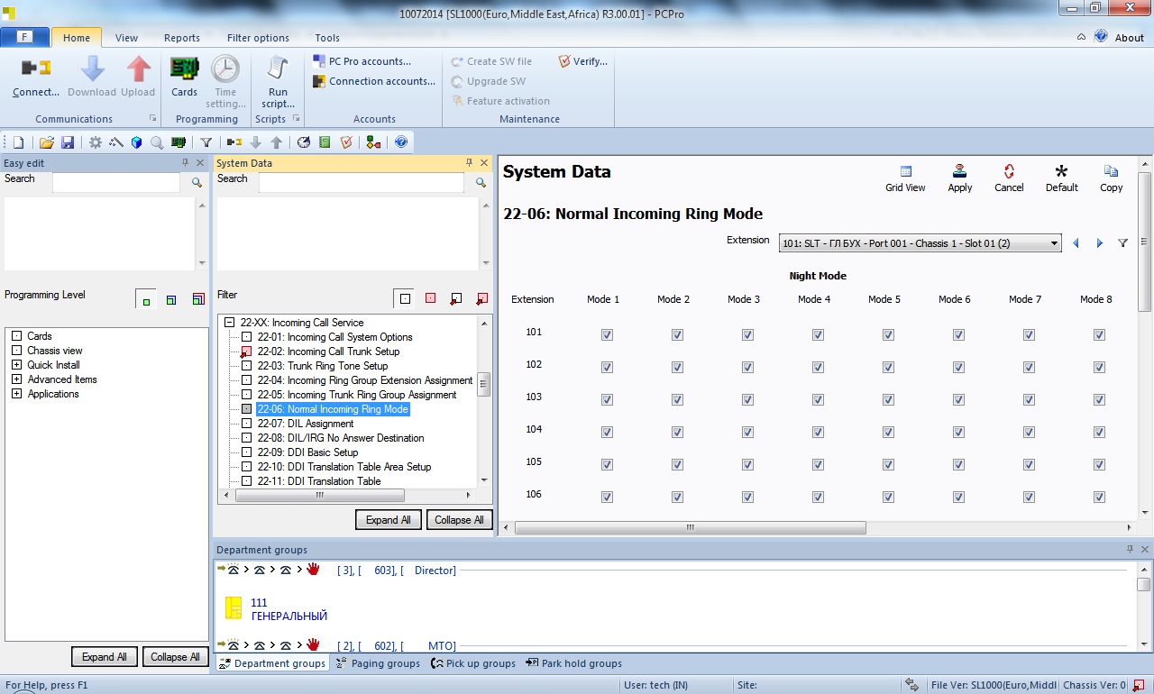

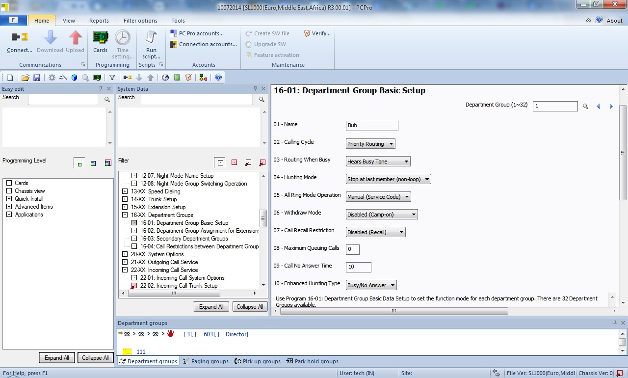

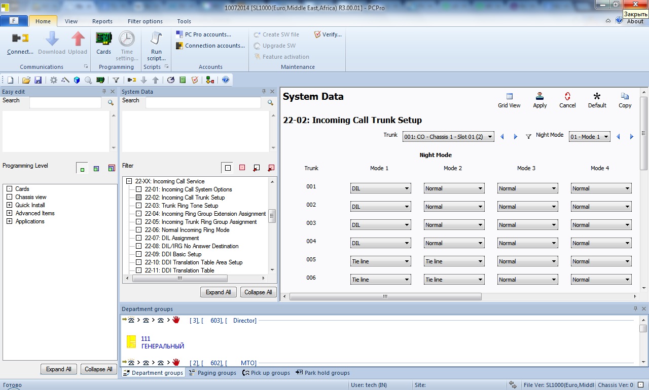

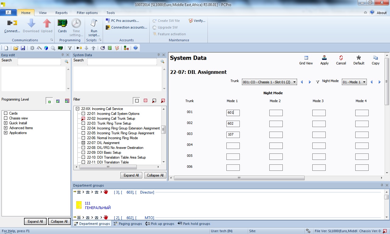

Вот такие значения
 Заголовок сообщения: Re: Nec 1000
СообщениеДобавлено: 10 июл 2014, 15:46
Зарегистрирован: 10 июл 2014, 08:46
22-06 22-07
