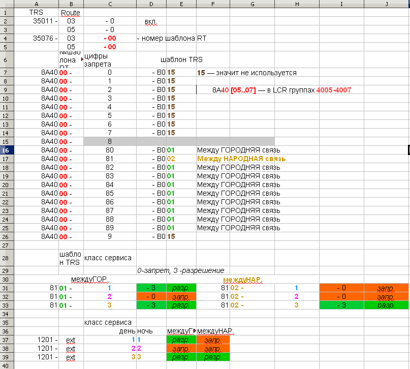

это думаю не Тенант а роут.
У вас с разных тенантов выход на разные роуты может быть (CM20X>9:???) ?
так вот вам нужно по идее или создать шаблон для роута или к прицепить к уже имеющемуся или поменять нынешний - т.е. мотрите по стиуации:
35011>RT:0 - вкл.
CM35076>RT:NN NN - шаблон
далее
8A40NN>...:B0XX
и
81XX>[1,2,3]:[0, 3]
1201>ext:[1,2,3][1,2,3]
Ах да - еще может быть в LCR
Если у вас через него выход идет там тоже настройка упирается в 8A40 но немного по-другому.
Но вы регулируете с помощью 1201 поэтому смотрите то что выше.
ПС:приложил файл с примером для первого варианта.

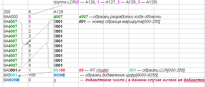

хм...оказывается там есть настройки для теннатов
200>98:A129
8AA000>3:xxxx здесь 3 -- это связка с A129
далее
8Axxxx>98:....
смотрите куда ведет ниточка...
думаю вы должны придти к
8A1XXXX - это "Теннант паттерн" и там нужно выставить нужное для 44 тенанта
Смотрите через SystemData может будет более понятно....

ну так вы дальше раскручивайте...
LCR pattern отсылет к 8A5YYY там много всяких настроек, добавление цифр, отрезание цифр и прочее...
ну а Route - это выход на Route т.е. на внешние линии...
Т.е. 44 тенант в конечном итоге уходит на 49 route и набранный им номер корректируется так как прописано(если смотреть по вашим данным) 8A5004 ну и там же есть даже TollRestriction т.е. ограничение набора
Вы бы составили схему по типу той, что я приложил к сообщению
, чтобы вам было понятно что и как связно. Это нужно для вас - не для других - - как настроена ваша АТС потому, что в таком режиме как сейчас мы общаемся, долго будем беседовать и разбираться, а по сути вам самому нужно это сделать взявшись за мануал.
Тем более что направление куда копать понятно надо только взяться основательно.
