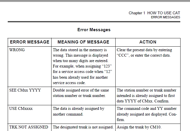

Вам намекнули, а вы в стойку зачем-то встали...
Попытайтесь дословно перевести, что написано на картинке. Если есть сложности с английским - поможем.

"Перевожу" на русский :wink:
Данные расписаны глубже. Если, например, для 5-ки в CM200>5:12, а набрали 1, то и получим "неправильно" - тот самый wrong.
Можно очистить данные:
8A4006>7370:WRONG-ССС

Прошу прощения, если обидел.
Команда ССС, это первое что пришло в голову, но нет:
8A4006>7370:WRONG-CCC
8A4006>7370:
DATA ERROR
