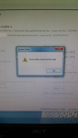

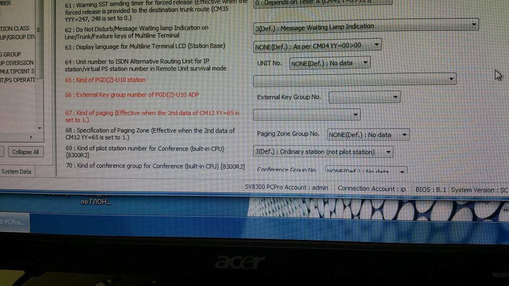

Добрый день. Подскажите что это за команды, за что отвечают у меня похоже из за них нет управления номерами, при считывании STATION CLASS ругается на эти команды.

1265 - Kind of PGD(2)-U10 station
1266 - External Key group number of PGD(2)-U10 ADP
1267 - Kind of paging

Добрый день. Подскажите как можно исправить следующие:

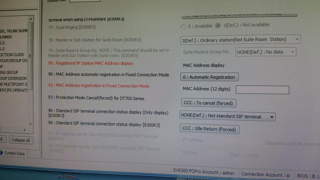

Прописал на IP абоненте CM1265 потом отменил, с IP абонентом все хорошо но на аналоговых не могу не считать не что либо поправить, при считывании ругается на следующие команды CM1265,66,67,90,92.

эти команды не работают для аналоговых, только и всего, вообщем это нормально, при программировании аналоговых
