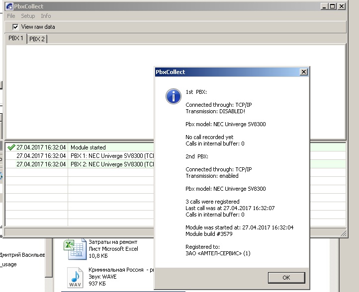

Имеем сдвоенную станцию sv8300.
Установил винтариф, настроил по IP, добился правильного приёма от обеих. Но при запуске NT-сервиса винтарифа приём идёт только от второй головы, первую вроде видит, но "Transmission: DISABLED!"

Спасибо за помощь! действительно, проблема была в совте, а именно:
"Была ошибка в PbxCollect.exe в реализации протокола NEC legacy raw для случая нескольких станций.
Вот исправленный вариант:
http://www.phonewarez.ru/files/tmp/PbxCollect.zip
- нужно заменить соотв. файлы в папке Program Files\WinTariff32"
