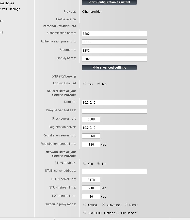

У меня удаленное подключение чрез VPN телефона NEC DT700.
Есть желание вместо подключить Gigaset A510 IP.

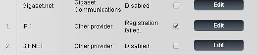

При попытке прописать в лоб IP адрес SIP server, порт, пользователя и пароль, как указано в настройках NEC,
получаю ошибку регистрации у провайдера.

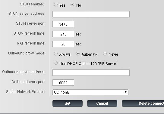

Прочитав форум пробовал сменить порт сервера регистрации с 5060 на 5070 и 5080. Результат такой же.
Как я понял, учетная запись данного абонента для использования стороннего SIP-терминала должна быть определенным образом скорректирована, чтобы прошла авторизация на АТС?
Или же я не все корректно указываю в настройках подключения Gigaset?

Уважаемый коллега!
Используемое Вами слово "телефонист", связистами, которые обитают на этом форуме, не то, чтобы,
воспринимается почти как оскорбление, но в общем - то практически сразу настраивают против того, кто его использует.
Телефонист, это скорее, секретарь который принимает вызовы и куда - то их переключает.
Вы же не называете программистов - машинистками только потому, что они тоже нажимают клавиши на некоем подобии пишущей машинки?
По сути Вашего вопроса.
Как Вы правильно заметили, Gigaset A510 IP, для SV8300 это "сторонний SIP-терминал", в отличии от NEC DT700, который является "родным" для этой АТС.
Для того, чтобы вы могли подключиться к АТС "сторонним SIP-терминалом", на АТС, к которой Вы подключаетесь, должна быть открыта соответствующая лицензия
и выполнены работы по настройке подключения "сторонних SIP-терминалов".
Лицензия платная и её наличие зависит от состава оборудования, которое ваше предприятие приобретало.
Будьте проще.
Вместо:
Vladr писал(а):
"... сформулировать ТЗ телефонистам ..."
попросите их "рассмотреть техническую возможность" подключения Gigaset A510 IP, вместо NEC DT700.
Если связисты ответят Вам "нет технической возможности ..." не удивляйтесь, это, скорее всего, будет правдой.
