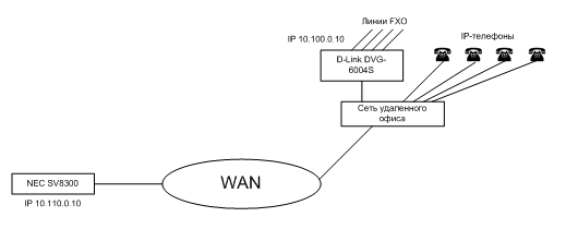

В главном офисе установлена АТС NEC SV8300.
Для организации удаленного офиса планируется использование IP-телефонов (на пример будет четырехзначная нумерация 15хх) для специалистов и FXO-шлюза для доступа этих специалистов к ТфОП.
Предполагаемые настройки:
1003 01000 D400 Регистрация SIP-транков, 400 транк управляющий
1003 01001 D401 Регистрация SIP-транков
1003 01002 D402 Регистрация SIP-транков
1003 01003 D403 Регистрация SIP-транков
1003 01004 D404 Регистрация SIP-транков
Транки 401-404 для связи с FXO-шлюзом удаленного офиса

Вопросы такие:
1. правильно ли мыслю?
2. на каждый удаленный офис я делаю отдельный транкроут и назначаю отдельный контроллер SIP?
