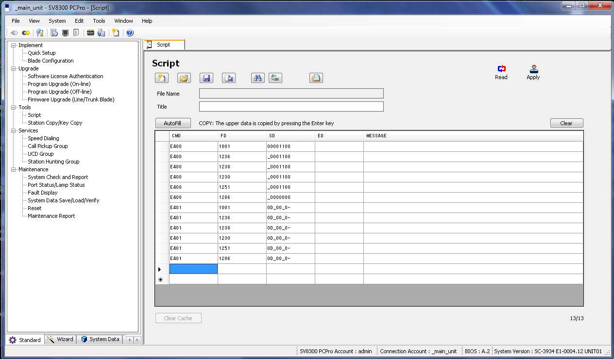

Прошу.
Еще хотелось бы дополнить. Только протестировал. Также отсутствует переход по НЕОТВЕТУ (Повторюсь, команды E601 и E602 настроены). Ожидал примерно 25 гудков на тестируемый номер (~60 секунд) и он не перешел на следующий в группе.
СообщениеДобавлено: 24 авг 2015, 11:22
В вашем ответе уважаемому ANi подключенным видится только абонент 1001, остальные - в состоянии
_ : Off-line/Not available
Если всё так и есть, то вызовам к 1001 просто некуда переходить...

СообщениеДобавлено: 25 авг 2015, 12:41
:) это что-то иное
У меня:
E400>2002:_0001100-
E400>2003:00001100-
E400>2004:_0001100-
E400>2005:_0001100-
E400>2006:_0001100
2003 - IP телефон, остальные аналоговые
и переходы работают

Нет, это не что-то иное, это вполне вероятно - как раз оно самое:
E400>2002:_0001100-
E400>2003:00001100-
E400>2004:_0001100-
E400>2005:_0001100-
E400>2006:_0001100
Вот этот символ "_" означает
Я увидел его в Вашем посте и обратил на него Ваше внимание... Если переадресация по БИЗИ установлена на номера 2002, 2004, 2005, 2006, то это обстоятельство как минимум имеет смысл проанализировать.
Ну а если пытаться собрать коллекцию причин, которые могут заблокировать FDB, то вот еще одна вспомнилась: проверьте, не назначен ли телефону, с которого Вы звоните на занятый, так называемый VIP Class: 1321>sta#=0. Это, конечно, экзотика, но если это сделано, то проявится примерно так, как Вы описываете. Если занять телефон в FDB реальным разговором, то при звонке на него с VIP-телефона звонящий услышит КПВ, а разговаривающий - подзвон (еще один пункт в пользу того, что если нужно тестировать занятость, то просто снять трубку - недостаточно).

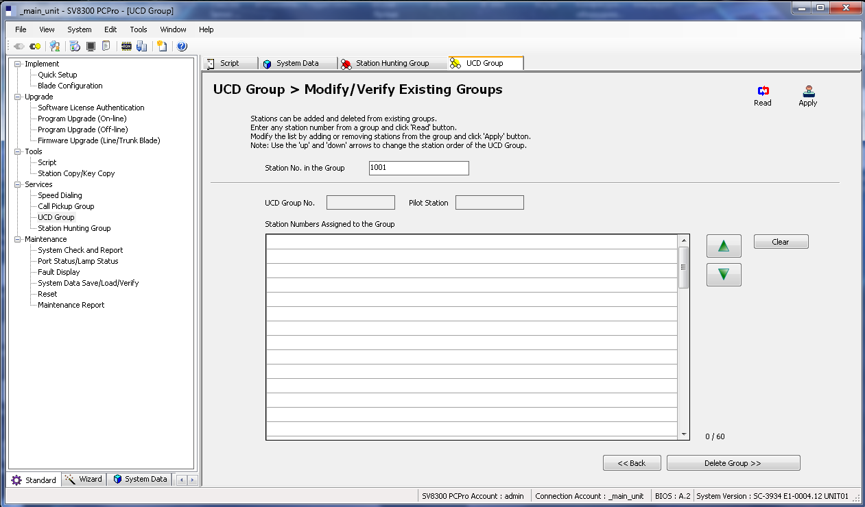

Ни одной группы Хантинга не было, как и группы UCD. Про группу Дивершена сразу не понял при прочтении, это ведь что-то вроде Группы Пикапа?! Так вот группа Пикапа изначально была установлена. (См. скриншоты UCD, Call Pickup.)

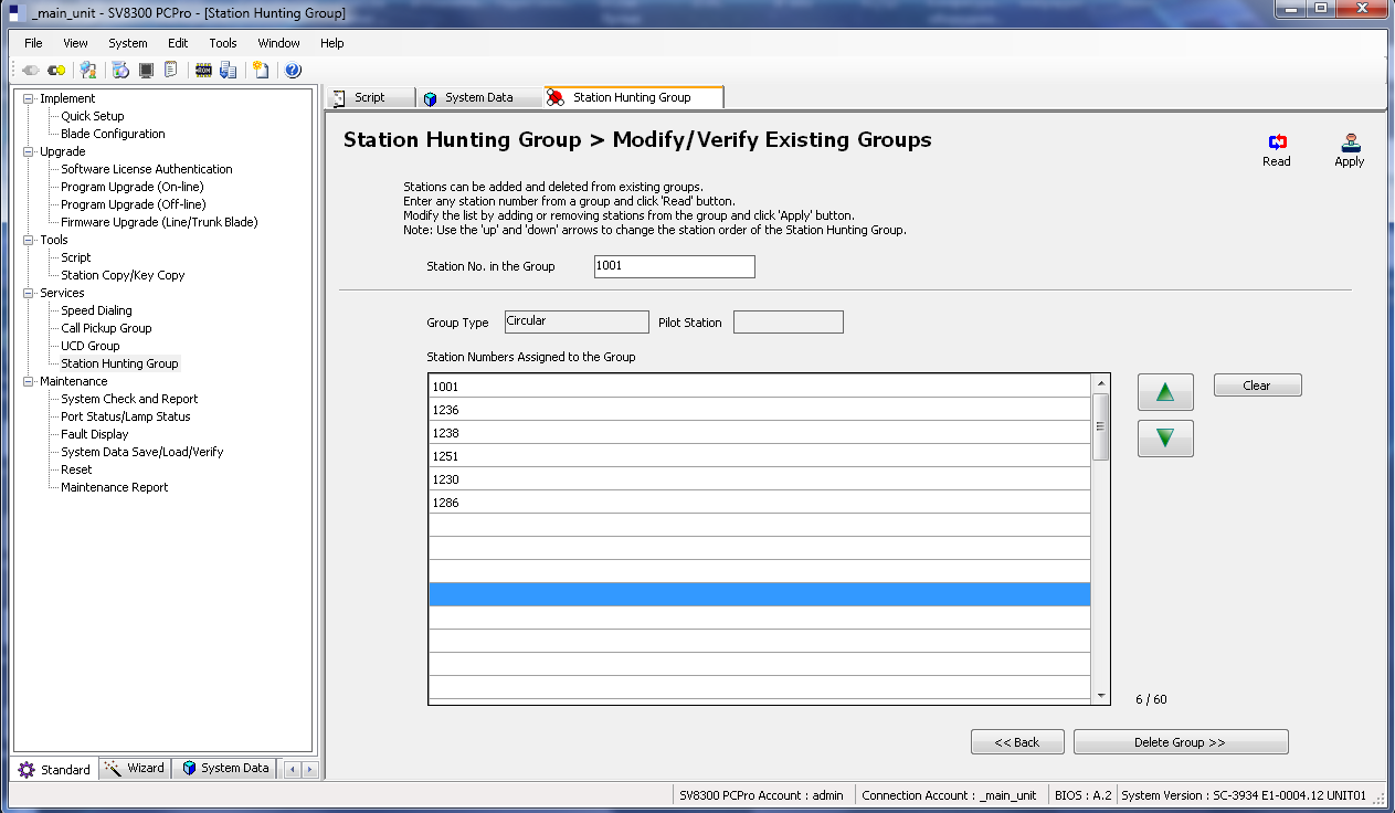

А теперь итог. Я прочитал про то, как делается группа Хантинга. Установил ее. (См. скриншот Hunting) И Переход внутри группы по ЗАНЯТО заработал. А вот по НЕОТВЕТУ нет. Но, это уже что-то, что в принципе было минимум нужно в нашем кабинете (и может быть еще кому). Было бы хорошо, если бы можно было ответить на вопрос, все ли так и должно быть, то есть переходы по внутренним номерам ТОЛЬКО при группе Хангтинга (или нечто подобном) или все же что-то не так. (Хотя, уже это меня устраивает).

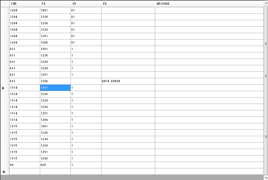

С тех дней группа этих номеров не поменялась, все так же в группе Перехватов, Группе Переходов и в Хантинг Группе и все так же звонок с внутреннего номера на 1001 не переходит на 1236 ПРИ НЕОТВЕТЕ (кстати, мой рабочий телефон).
Отвечаю на пост Kovipe.
См. скриншот. Скажите, если я что-то неправильно сделал, команда не та или не там смотрю.
В общем, что я понимаю, так это то, что тенант группа одна и та же 01, Restriction of Intra-Office Connection между Тенантами Разрешены. (Хотя только сейчас я понял, что там ступил про команду 631. Но она получается мне не нужна, ибо как минимум эти номера сидят на одном тенанте и данные ограничения их не касаются).
Про команды 1314 и 1315 не смог найти описания в Мануале, но тоже проверил, так понимаю 1 - разрешено.
И самое на мой взгляд главное, команда 08 - 026 - 1 - значит, что на АТС вообще не доступна (отключена) опция Группа Отвлечения Group Diversion, коих и не было на АТС с самого начала. Но я думаю, что в этом может быть и дело.
