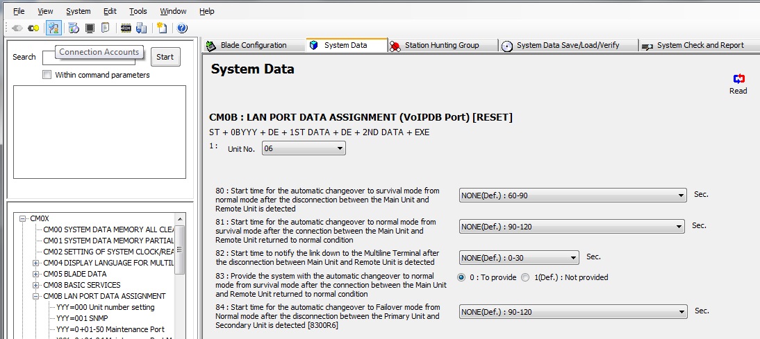

Добрый день.
Есть NEC SV8300 из 13 unit'ов.
Настройки таймингов переключения между normal и survival mode на всех remote unit (05-13) как в прикрепленном файле.
На Unit 07 возникла следующая проблема: в случае потери связи с main unit, станция перезагружается, однако, в режим survival не переходит. У нее постоянно горит лампа Run и всё. На ping'и VoIP-порт при этом не отвечает. Помогает только ручная перезагрузка.
Временно установили CM0B107>80:00 - что не дает станции уйти в survival mode. Но это не выход.
Прошу подсказать куда копать?

... У нее постоянно горит лампа Run и всё. На ping'и VoIP-порт при этом не отвечает. Помогает только ручная перезагрузка...
Более того, по крайней мере у меня, при постоянно горящем RUN, 8300 не пингуется и в Maintenance порт и не отвечает ни по RS1 ни по RS2.

Валерий, аналогично и у меня.
