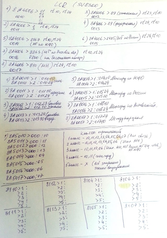

Уважаемый ALL, расписал LCR на сотни строк, но в конце запутался с логикой шаблонов огрничений и классов. Просьба следующая, во вложении мой LCR и не сделана только 81 команда, объесните если не сложно как закончить!? Заранее благодарен за ВАШЕ внимание. Не пинайте в мануал, был уже там.
СообщениеДобавлено: 05 май 2013, 13:48
Ну а дальше-то все просто как раз, только нужна внимательность.
Например для класса 3:
8110 > 3 : 3
8111 > 3 : 3
8112 > 3 : 3
8113 > 3 : 0
8104 > 3 : 0
8105 > 3 : 0
8106 > 3 : 3
8107 > 3 : 0

Все расписал, но есть сомнения в правильности, а именно когда запрещаю абсолютно всё и хочу добиться звонков только на внутреннюю нумерацию 4-х значную, нужны ли дополнительные манипуляции с 8А4006>1:0018, 8A0018>1:01825, 8А5018>000:08 или же при запрете абсолютно всего, всё равно останется возможность совершить звонок на внутреннюю нумерацию(т.к. есть прямой выход 200>1:804)? Предположу, что если уберу прямой выход на внутреннюю нумерацию, то LCR работать будет, но смогут ли абоненты видеть реальный CID звонящего или только те которые будет висеть на rt25.

Что-то я не очень про Ваш 25-ый роут "вкурил".
Ставя "нолики" пятому классу для всех маршрутов LCR в 81ХХ команде, Вы запрещаете абонентам с присвоенным им пятым классом, любые внешние исходящие соединения.
Внутреннюю связь (связь в пределах одной станции) команда 81ХХ никак не регламентирует. Для этого существует инструмент тенантов абонентов.
Если же Ваш 25-ый роут - это (как предположение) поток CCIS на другой НЭК с общей с Вашей станцией нумерацией (и ее Вы тоже называете внутренней связью), то для Вашей станции - это также внешние соединения и они, наравне с другими, могут быть разрешены/запрещены в 81ХХ команде.
Но тогда причем тут
200>1:804

Сам запутался в своих мыслях, 25rt это попытка всю внутрянку в пределах одной станции пустить через LCR тупо через связку fxs c fxo (25rt) портами станции, например 4 на 4.

как пример telest на 4 порта плюс lcr разруливает абсолютно всё и теперь снова тот вопрос про CID внутрянки всегда будут те которые на 25rt или остальные могут транзитом пройти, важно для цифровиков. смотрю я один такой извраще...)) + пустует 8 портов fxo и fxs не проблема около 16 пустых и рядом астериск связанный со станцией настроенный по полной (связка gsm шлюз, sip шлюз, fxo шлюз, транзит потока e1 до sv8300 и все это на proxmox крутится) lcr расписал только из-за безглючности и стабильности sv8300 особенно радуют факсы.

Эта "кривая" схема может использоваться с тем или иным успехом для разных задач: кому-то нужен Automated Attendant на внутренних вызовах или еще по какой-нибудь причине.
Вот не помню - поддерживают ли карты 4СОТА в SV8300 функцию Caller ID или это только для SV8100? Собственно, это и будет определять наличие/отсутствие CID.
