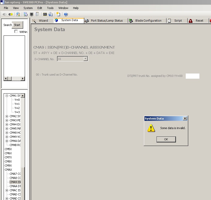

Здравствуйте. Помогите с настройкой платы PRI потока E1 на станции NEC 8300
Плата CD-PRTA стоит в 3 юните 1 слот. Вроде всё правильно делаю, а поток не поднимается. Вот мой конфиг.
1000 030101 D070
1000 030132 D101
3000 070 40
3000 084 40
3000 085 41 D channel
3000 086 40
3000 101 40
3007 070 000
3007 084 014
3007 085 D channel
3007 086 015
3007 100 029
3007 101 NONE
AA15 003 0
3002 070 18
3002 084 18
3002 085 31 D channel
3002 086 18
3002 100 18
3002 101 31
35000 40 00
35004 40 2
35004 41 2
35009 40 08
35016 40 0
35028 40 0
35089 40 1
35089 41 0
35090 40 3
35090 41 3
AA06 003 24
35093 40 16
а в последней команде A009 при чтении d channel выдаёт Some data invalid и не даёт записывать

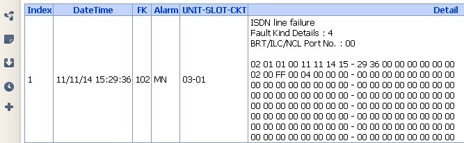

и ещё в Fault Display вот такая ошибка вываливается

Спасибо за советы, всё перепроверил. И ответ оказался довольно таки прост. Неправильно обжали кабель. Перекинул пары и плата завелась. D- канал замигал.Но вот теперь другой вопрос. как запрограммировать эти 30 номеров с потока. Посоветуйте в какой пункт мануала ткнуться.а если есть возможность - рабочий скрипт для примера.
