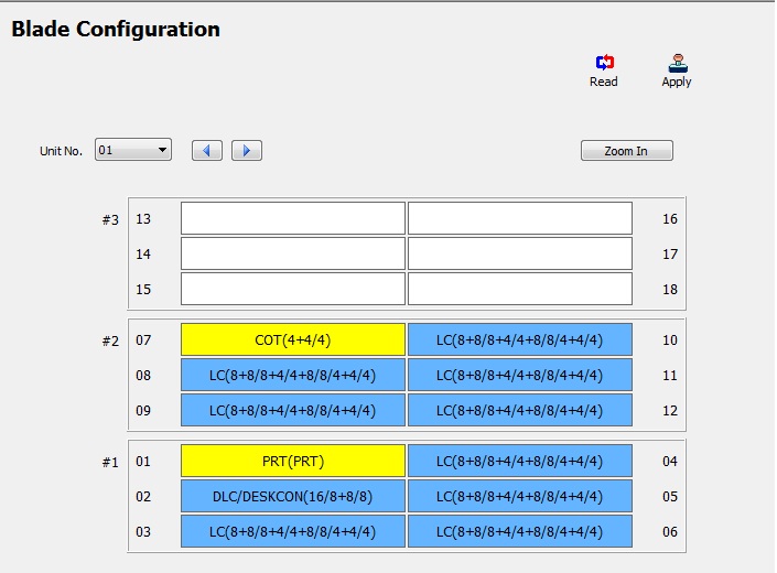

Второй раз натыкаюсь на следующую ситуацию:
Uploaded with ImageShack.us
На порту 010616 нет зуммера, хотя напряжение есть (на слух). Если встать аналоговым аппаратом на этот порт и позвонить на него, звонковое напряжение подается, телефон звонит, но на поднятие трубки не реагирует.
Бага или фича?
Сам пока подробно документацию на этот счет не "шерстил" - думаю - вдруг кто знает...
Заранее спасибо!

Есть ограничение по количеству TDM портов на шасси в SV8300 - не более 108. Поэтому, если назначен полный PRI, то есть сомнения, что проблемы только с одним портом.
Спасибо, Эдуард, но в данном случае, похоже, в порты я вписываюсь:
32 тайм-слота поток (30PRTA)
8 цифровых абонентских портов (8DLCA)
64 (16 х 4) аналоговых абонентских портов (4 х 8LCA+8LCE)
Итого получается 104 порта... Может еще что-то скрытое тайм-слоты "сжирает"?

Кстати такая же канитель и тоже с тем же портом... :( конфигурация чуть чуть от вашей отличается...

Могу сделать предположение. Именно, предположение. Карта CD -8DLCA отличается по свойствам от CD-8LCA. К ней могут подключатся различные адаптеры, которые занимают по 2 порта. Если они подключаются к 8-ми портовой карте, то эти порты являются виртуальными, а если к 16 портовой, то вышибают симметричные порты на этой карте. Это написано в 10 команде CommandManual. Поэтому остается вопрос - сколько занимает тайм слотов карта СD-8DLCA.
Если есть возможность, то можно попробовать сделать эксперимент:1. Сделать рестарт станции с назначенными картами и системными телефонами. 2. Поставить карту СD-8DLCA в 6 слот.

Дак аналогичная канитель - тоже станция уже в работе, причем 8 цифровых портов занято - не могу ни одного списать. :(... тоже наверное буду ждать следующую станцию. Хотя давайте попробуем предположить, что CD-8DLC занимает больше чем 8 тайм-слотов, допустим занимает она 16 тайм-слотов, тогда получается:
1. CD-PRT - 32 тайм-слота
2. CD-8DLC - 16
3-6. CD-8LC - 16 x 4
Итого получается 112, что на 4 больше, чем 108, но не работает всего один порт - это в случае Mr. Bean, а в моём случае, дак два порта, в чистой теории по нашим предположения не должно работать как минимум 4, так что я думаю не в тайм-слотах дело, где то надо попробовать в другую сторону копнуть. Правильно ли я понимаю Mr. Bean - в потоке у вас прописано не 32 канала, а 31 (30B + 1D)? 32 канал вы не прописывали? Просто закономерность такая, что в кабинете с потоком наблюдается такая проблема. В кабинете без потока, но и без цифровой платы таких проблем нет.

Посмотрите командой CMF70 выделенные каналы "хайвея" для всех цепей в проблемном шасси, может наведет на мысли.

Ну, разумеется, прописаны стандартные 30+1, но, насколько я знаю, в потоке принято считать 32 тайм-слота, хотя если посмотреть на сигнализацию на карте, то, конечно, 32-й тайм-слот не прописан.

В порты вы не вписываетесь. Если установлен PRI, то 96портов можно на Шасси.
Т.е. 96-32=64 т.е.4 по 16 портов, а у вас ещё плата цифровиков установлена
Смотрите SystemHardware 2-5 SECTION 3 MAXIMUM SYSTEM CAPACITIES
А при использованиии цифровиков еще меньше можно портов воткнуть, как видно из таблицы.
